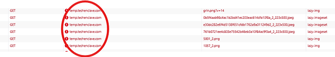

Next time maybe mention that you very recently migrated?
Did you follow this guide when you changed from temp.techenclave.com to techenclave.com ?
תודה.
ההתקנה הייתה מדריך התקנה סטנדרטי של דיסקרוס ב-GitHub.
כן, ביצעתי הגירה מקומית במחשב הנייד שלי, לקחתי גיבוי ושחזרתי את הגיבוי בשרת על ידי העלאת הקובץ וביצוע שחזור גיבוי מלוח המנהלים. לא הייתי צריך לעשות זאת כי לא כל קבצי הצירוף שוחזרו למרות שהפעולה הראתה הצלחה. בכל מקרה, ביצעתי rsync של קבצים מההתקנה המקומית במחשב הנייד לשרת כדי לעדכן אותם.
השלב הבא היה הגירת דומיין, כפי שציינת נכון, מ-temp לשורש לאחר בדיקת ההגדרה למשך יום.
הסיבה שלא הזכרתי את הנ"ל היא כי גם הקבצים האחרונים שהועלו לאחר כל הפעילות הנ"ל עדיין לא מופיעים. למרות בנייה מחדש. אז לא מצאתי את המידע הזה רלוונטי.
לא עקבתי אחר המדריך הזה. אבל כשאני מסתכל עליו אני יכול לראות שרק שלב היה
  1. הדומיין הישן מופיע ברשימת ה-iframe המותרים יחד עם הדומיין החדש בהגדרות.
  2. מיפוי מחדש של הדומיין בפוסטים שאני הולך לעשות בכל מקרה מאוחר יותר, כולל אפייה מחדש לאחר פתרון הבעיה הזו. הפוסט הנדון עבר אפייה מחדש ואין לו את הדומיין הישן בכתובת ה-URL של התמונה.
האם שני הנקודות האלה רלוונטיות?
