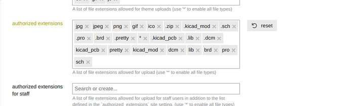

Eu liste todos os arquivos nas “extensões autorizadas”, bem como o asterisco, na esperança de resolver isso. Tentei pesquisar no repositório do git também, mas não encontrei nenhuma restrição quanto ao tipo de extensão (embora isso não signifique que não exista).

Acabei de habilitar a mesma extensão (“kicad_mod”) e o upload funciona perfeitamente. No entanto, o comportamento é o mesmo: ao clicar no link do arquivo na postagem, você é levado para a página padrão que diz “Ops! Essa página não existe ou é privada”.
