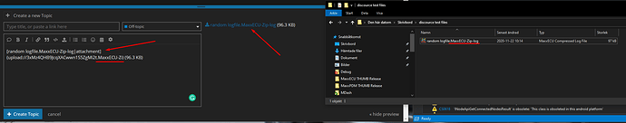

Ao tentar fazer upload de um arquivo com extensões de nome “longas”, parece que o nome do arquivo de upload é “cortado”.
O arquivo que estou tentando fazer upload, que tem a extensão de arquivo “.MaxxECU-Zip-log”.
Mas os links apontam para “/uploads/short-url/3xMz4QHB9JcqXACwwn1S5ZgMi2t.MaxxECU-Zi”, o que, claro, está errado e recebemos um “ops! essa página não existe ou é privada”.
Alguém já viu isso antes e tem alguma ideia do que mudar para resolver isso?

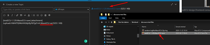

Todas as extensões de arquivo parecem ser “cortadas” para um máximo de 10 caracteres.
outra exemplo de upload de arquivo.

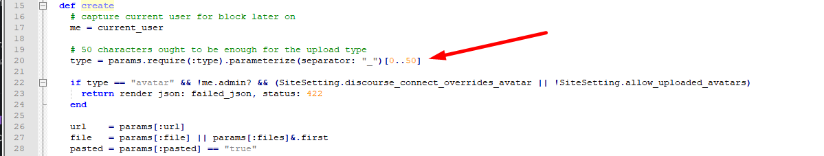

Verifiquei a origem e pode ser o limite de 50 caracteres em app\controllers\uploads_controller.rb
linha 20
