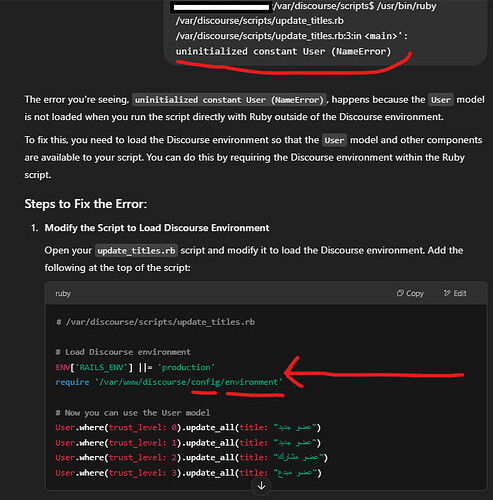

J’ai essayé de l’automatiser avec un script Ruby et de l’appeler via crontab, mais j’obtiens une erreur.
J’ai demandé à ChatGPT, et il m’a dit :
« Le modèle User n’est pas chargé lorsque vous exécutez le script directement avec Ruby en dehors de l’environnement Discourse. »
Le problème est que je n’ai pas la configuration config/environment appropriée à l’intérieur des fichiers Discourse.
Je l’ai ajouté, mais cela n’a pas fonctionné.

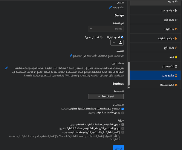

Vous pourriez essayer de le faire en utilisant le système d’insignes. Créez un insigne qui est accordé lorsqu’un membre atteint le niveau de confiance que vous souhaitez, puis définissez “Autoriser l’insigne à être utilisé comme titre”.

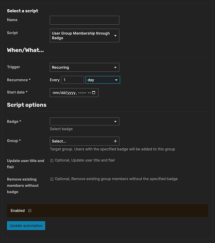

Vous pouvez ensuite créer une automatisation à l’aide du script “Appartenance à un groupe d’utilisateurs par insigne” qui s’exécute tous les jours et met à jour le titre et le flair de l’utilisateur.

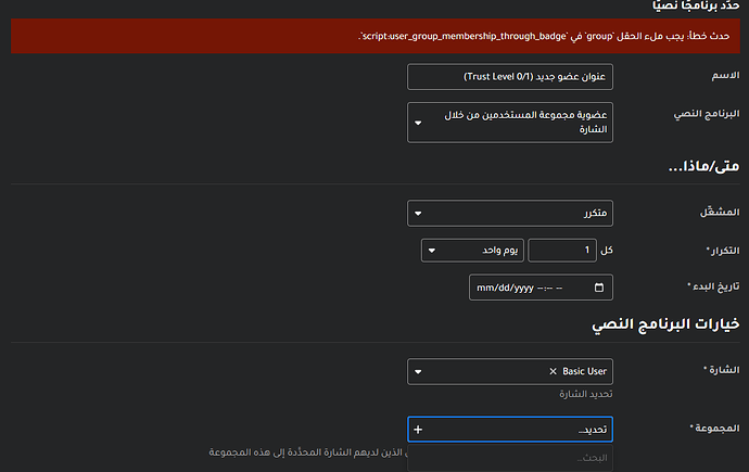

Salut,
J’essaie d’implémenter cela en utilisant l’automatisation du système de badges, mais je rencontre une limitation.

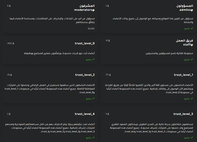

Pour exécuter le script user_group_membership_through_badge, je dois spécifier un groupe. Cependant, j’utilise déjà les groupes système par défaut : Niveau de confiance 1, 2, 3, 4. Ces groupes sont intégrés et ne peuvent pas être sélectionnés dans l’outil d’automatisation.
Si je crée de nouveaux groupes à utiliser avec cette automatisation, je crains que tous les membres actuels ne soient pas automatiquement transférés — et je perdrai la correspondance exacte entre les utilisateurs et leurs niveaux de confiance.
Voici une capture d’écran montrant l’erreur lorsque le champ groupe est laissé vide :
Existe-t-il un moyen d’appliquer la mise à jour du badge au titre sans nécessiter de groupe ?
Ou existe-t-il une solution de contournement pour cibler directement les groupes de niveau de confiance dans cette automatisation ?

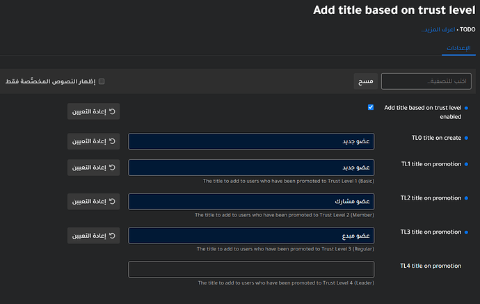

@xkhalid J’ai mis au point un petit plugin (c’est aussi mon premier !) qui :
<s
  • Assigne un titre aux nouveaux utilisateurs
  • Change le titre pour celui correspondant à leur niveau de confiance. Par exemple, TL1 → TL2 : les utilisateurs obtiennent le titre TL2 maintenant, au lieu du titre TL1.
    </s
  • Met à jour les titres des utilisateurs toutes les 12 heures (prévoit de rendre la fréquence configurable)
Tous les titres sont configurables via les paramètres :slightly_smiling_face:.
Merci !

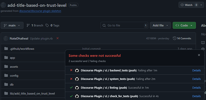

Après avoir ajouté ceci à app.yml
- git clone https://github.com/NateDhaliwal/add-title-based-on-trust-level.git
et reconstruit, j’ai rencontré une erreur 502 Bad Gateway. Une solution ?
Pour l’instant, je l’ai retiré de app.yml et tout fonctionne bien.
Bizarre. Si ma mémoire est bonne, cette erreur peut parfois apparaître après une reconstruction, mais attendre qu’elle se résolve (ou une autre reconstruction) la corrigera.
Oui, je sais — mais ce problème n’est survenu qu’après l’ajout du dépôt Git et la reconstruction. Il m’a donné cette erreur.
Cependant, je vais réessayer plus tard.
Qu’en est-il de ce problème ? Pourrait-il être lié ?
Je vais jeter un autre coup d’œil à cela, merci de m’avoir informé.
@xkhalid pourriez-vous essayer maintenant ? Je viens de le mettre à jour.
Merci ! Ça fonctionne maintenant.
Mais ce n’est pas reflété pour tous les utilisateurs. Par exemple, cet utilisateur est au niveau de confiance 1 et est un nouvel utilisateur, mais aucun titre ne lui a été attribué.
Cela prendra du temps ou ?
@xkhalid J’ai poussé un correctif. Dites-moi si cela fonctionne maintenant.
Merci !
Je tiens à remercier @NateDhaliwal pour son plugin !
Il a été très utile ! et le titre se met à jour toutes les 12 heures.
