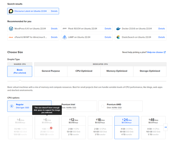

Il succo è: Discourse ora costa un minimo di $12/mese su DigitalOcean? 😔 [Non ancora! 🙂]
Questa è la quinta volta che configuro Discourse e, in ognuno dei 4 tentativi precedenti, sono riuscito a utilizzare il Droplet da $6/mese per portare a termine il lavoro.
Ma ora DO dice che la vita con Discourse inizia dal punto di prezzo di $12/mese.
Nel 2019, erano $5/mese. Poi sono saliti a $6. Ora sono $12? È più del doppio. Un bel colpo e un enorme deterrente per chiunque voglia avviare forum non ancora provati (cioè, che non provengono da altri forum che hanno già un vasto pubblico).
Questa sembra essere la realtà ora, ma voglio sentire da voi: questa è la nuova realtà per gestire Discourse?

DO non lo dice esplicitamente. Se si configura un nuovo Droplet e si sceglie Discourse come software preinstallato, tutte le opzioni di prezzo inferiori a $12 sono disattivate. Sospetto che ciò sia dovuto al fatto che i requisiti di memoria di Discourse si avvicinano al limite di 1 GB, quindi DO semplicemente obbliga gli utenti a scegliere opzioni da 2 GB in modo che non riscontrino problemi.

Se scegli un sistema operativo senza immagine, verranno visualizzate le opzioni da $4 e $6.

In realtà forniscono una motivazione se ci si passa sopra il mouse. Comunque, è correlato alla dimensione del disco. :thinking:

Con Digital Ocean, un server da 1 GB sembra sufficiente, ma i siti possono caricarsi lentamente, quindi 2 GB / $12 al mese sono probabilmente migliori, ma tecnicamente il costo minimo è ancora solo $6 al mese, non $12.
