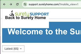

La cabecera de la marca en el menú móvil no se expande completamente hasta cambiar el tamaño de la ventana
Tenemos un problema en el que el menú de encabezado de marca en la parte superior izquierda solo se expande parcialmente en dispositivos móviles al tocarlo. Lo hemos configurado para que no muestre la barra en dispositivos móviles. Si solo toco el menú de hamburguesa, se ve así.
Pero si luego redimensiono la ventana en cualquier dirección, se expande completamente y muestra todos los subenlaces.
¿Cómo consigo que se expanda completamente al tocarlo sin necesidad de redimensionar la ventana?

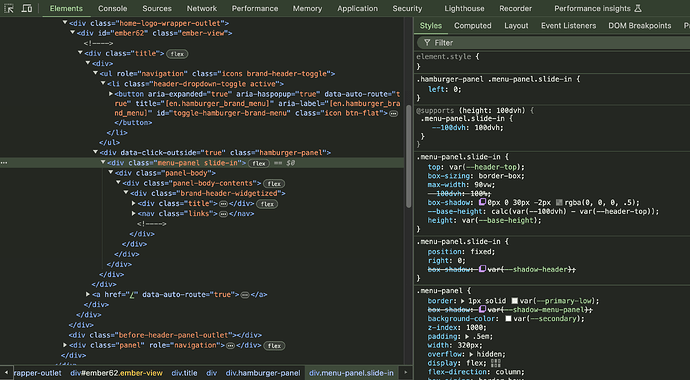

He descubierto que en nuestro foro, cuando simplemente hago clic en el menú hamburguesa, la clase “slide-in” no se agrega al div “menu-panel”.
Pero tan pronto como redimensiono la ventana, se agrega y el menú funciona correctamente.
Por lo que puedo ver, “menu-panel” y “slide-in” no provienen de nuestro tema. Pero parece que “slide-in” es importante para que funcione. ¿Por qué no se agregaría “slide-in” cuando se abre el menú? ¿Por qué el redimensionamiento de la ventana del navegador haría que se agregara de repente?

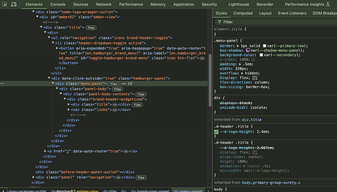

Así es como veo este componente en el móvil sin otros temas instalados:
No tuve que redimensionar para obtener esto, y cuando redimensiono, no obtengo la clase slide-in en absoluto…
