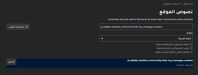

Hallo,
nachdem ich mein Forum auf die folgende Version aktualisiert habe:
3.5.0.beta8-dev (5eca6d826e)
ist ein Fehler im Zusammenhang mit der Sidebar-Beschriftung „Meine Nachrichten“ aufgetreten.
Problem:
  • Ich habe versucht, js.sidebar.sections.community.links.my_messages.content mit dem Text „Meine Nachrichten“ ins Arabische (الرسائل الخاصة) zu übersetzen, indem ich den Abschnitt Text anpassen im Admin-Panel verwendet habe.
  • Die Übersetzung wurde erfolgreich gespeichert, aber die Änderung wird nicht in der Sidebar der Website angezeigt. Der ursprüngliche englische Text („My messages“) wird weiterhin angezeigt.
2 „Gefällt mir“
In der Tat, ich sehe das Problem, danke.
Das wird es beheben:
Höchstwahrscheinlich wird es am Montag zusammengeführt.
5 „Gefällt mir“
