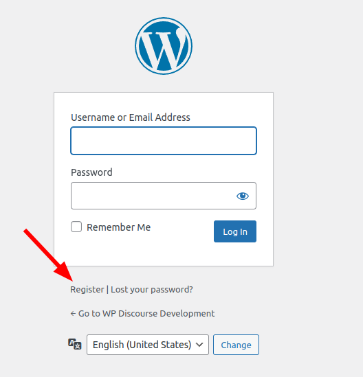

Нажатие кнопки «Продолжить» перенаправляет пользователя на сайт аутентификации DiscourseConnect (WordPress) для входа.
В этом тесте я исхожу из того, что приглашённый пользователь ещё не зарегистрировал учётную запись на WordPress, поэтому ему нужно будет нажать на ссылку «Регистрация»:

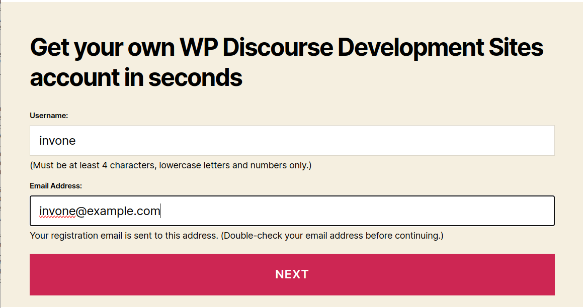

Я тестирую это в среде WordPress с мультисайтом, поэтому форма регистрации выглядит иначе, чем для одиночного сайта:
