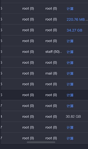

Kan ik gewoon de hele /var/discourse tarren en deze op een nieuwe server draaien?
Because when I try to migrate using the built-in backup, the compression process quickly fills up my disk. I still had around 60GB free space, but during backup the disk goes full and fails.
However, if I just manually compress the entire /var/discourse folder, the archive is only about 30GB (the folder itself is about 34GB).

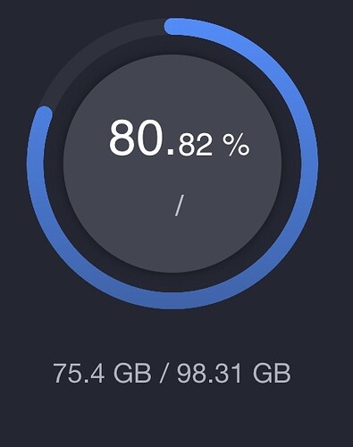

Because the capacity is released directly when it is full, I took a screenshot at 80%.

Ik heb het geprobeerd, het vrijgegeven tot 44 GB, mijn server totaal 98 en toen heb ik S3 opnieuw gestart, het werkt nog steeds niet, heb niet genoeg ruimte, weet niet wat Discourse zei over back-ups die zo groot zijn
