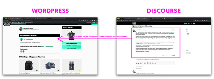

Cas d’utilisation
Nous créons fréquemment des liens manuels vers des sujets existants sur Discourse depuis WordPress, plutôt que de publier un article WordPress vers Discourse. Nous aimerions que le message original s’affiche dans les commentaires WordPress, car il contient souvent des informations très utiles pour les visiteurs de notre site (contrairement au message original généré automatiquement lors de la publication d’un article WordPress).
Maquette visuelle
Voici une maquette pour illustrer cela (je ne peux pas partager de liens car notre communauté est privée). Je ne sais pas si cela a de l’importance, mais nous utilisons le plan Standard de Discourse.
Merci pour votre temps, et désolé(e) par avance si j’oublie un paramètre évident !
Il n’existe pas de paramètre pour cela, mais je comprends que cela pourrait être pertinent dans votre cas d’utilisation.
La route interrogée par le plugin pour récupérer les commentaires Discourse ne renvoie pas le message original du sujet. Par conséquent, ajouter cette fonctionnalité au plugin nécessiterait des modifications du code Discourse.
Merci @simon — c’est logique.
Je suppose qu’une astuce que nous pourrions appliquer consisterait à déplacer les publications du sujet existant vers un nouveau sujet avec un premier message factice ou court (tout en créant un premier message court sur les nouveaux sujets qui sont créés — cela semble être une règle compliquée à suivre pour nos membres de la communauté, cependant).
Oui, cela semble compliqué. Je ne pense pas que la fonctionnalité que vous souhaitez voir soit ajoutée au plugin dans un avenir proche, mais il existe plusieurs façons de le réaliser via un thème ou un plugin WordPress qui étend le plugin WP Discourse. Pour cela, il faudrait effectuer une requête API vers Discourse afin de récupérer le premier post du sujet. Le contenu de ce post pourrait soit être ajouté à la fin du post WordPress, soit être intégré dans la zone des commentaires. L’ajout de l’auteur du sujet (OP) dans la zone des commentaires WordPress pourrait nécessiter l’ajout d’un nouveau hook de filtre au plugin WP Discourse. Je serais ravi de l’ajouter si c’était le cas.
