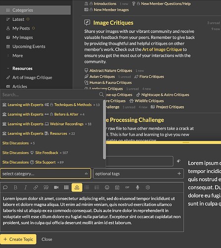

Я видел тему об этом на вашем форуме (я пытался присоединиться, но кнопки нет, лол). Похоже, пользователи могут создавать тему в редакторе, но кнопка «Создать тему» не работает при публикации. :thinking:

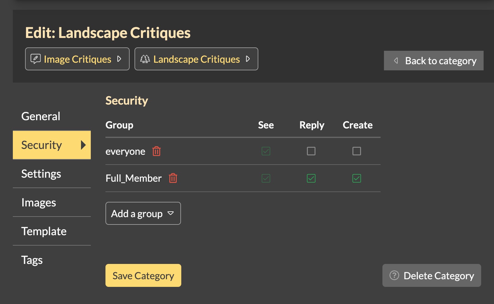

Хм, это интересно. Если перейти напрямую по адресу /new-topic, то в выпадающем списке категорий отображаются только те, в которые пользователь может успешно создать пост, хотя настройки безопасности одинаковы. Обратите внимание, что все категории из раздела «Критика изображений» отсутствуют.

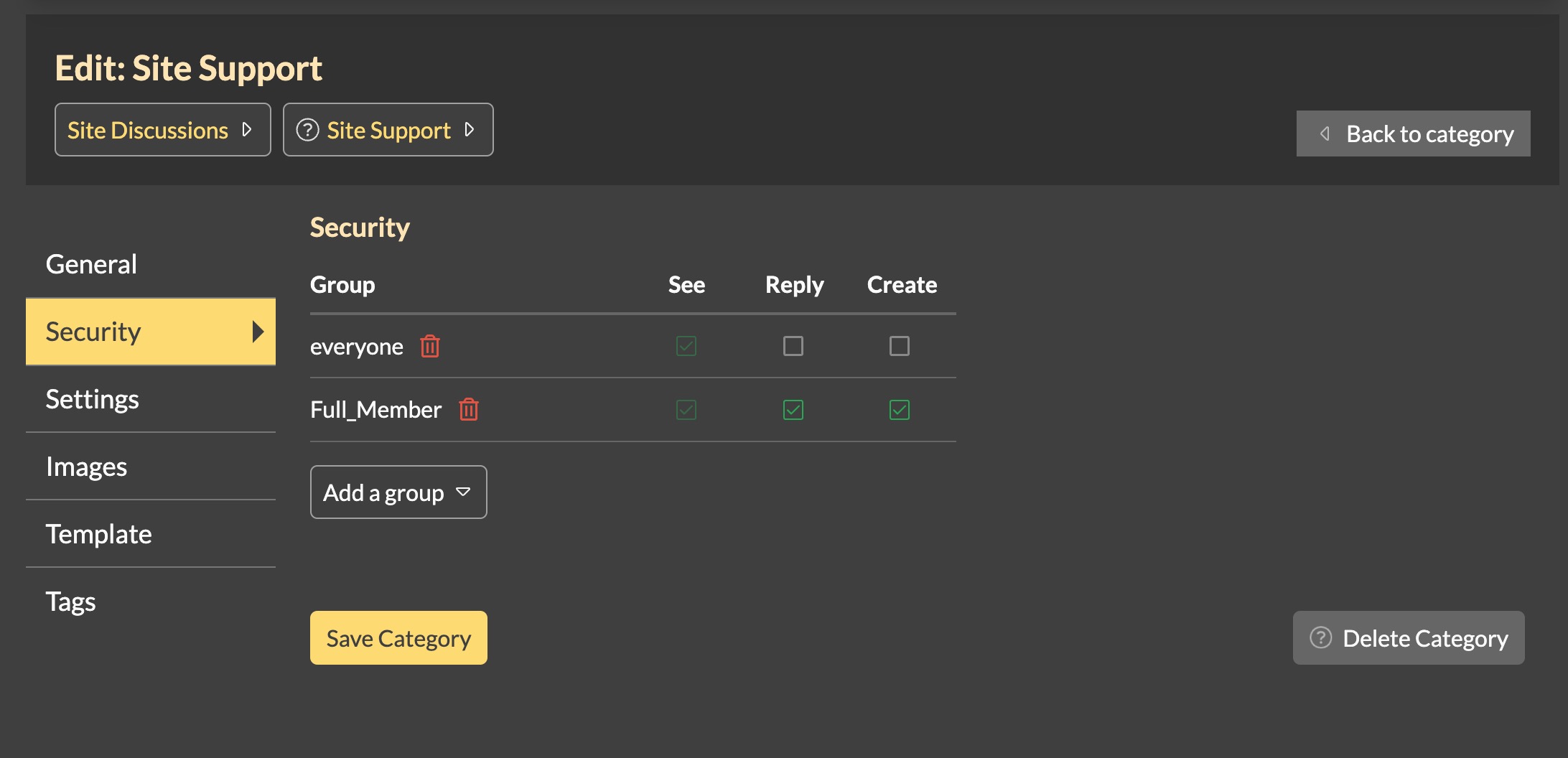

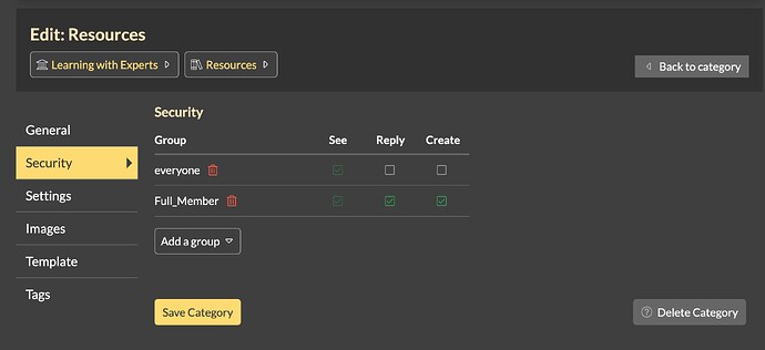

хм :thinking: вы проверили настройки группы Full_Member?
Я не думаю, что дело в этом. В одной из других категорий, в которой они могут публиковать, настройки такие же, и я подтвердил, что могу публиковать в этой категории с обычной учётной записью без прав администратора. Это действительно странно.
