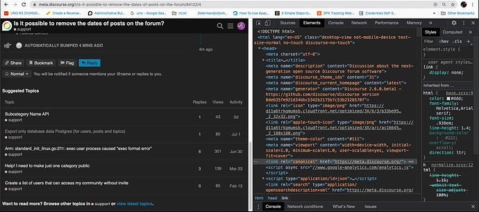

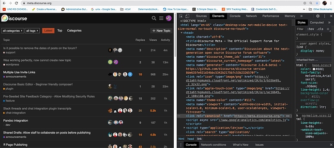

Fig 1. Entrer sur meta depuis la page d’accueil, le lien canonique est correct, tout comme l’élément title.

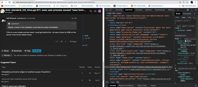

Fig 2. Visiter un sujet. L’élément title change correctement, mais le lien canonique n’est pas correct (ne se met pas à jour comme il le devrait).
Fig 3. Visiter un autre sujet. L’élément title change correctement, mais le lien canonique n’est pas correct (ne se met pas à jour comme il le devrait).

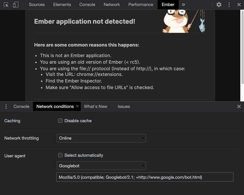

Cela ne se produira jamais, car nous ne servons pas la SPA à Googlebot. Vous pouvez également définir votre User Agent sur celui de GoogleBot pour voir comment cela fonctionne.
4 « J'aime »
Bonjour @Falco,
Merci pour votre réponse.
Oui, ce n’est pas un problème lorsque le UA est défini sur GoogleBot (je viens de le confirmer).
