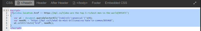

Bonjour @neounix,
Voici le script que j’ai ajouté. C’est juste pour le tester.
Je comprends.
Au fait, il vous manque une guillemet ouvrant dans votre instruction conditionnelle de script…
Bonjour @neounix,
Cela a fonctionné dans la console de développement. Cependant, dans le code source de la page, il fait toujours référence à l’URL réelle.
