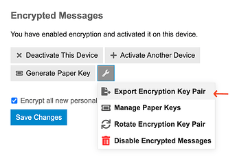

Gibt es Szenarien, in denen ich verschlüsselte Nachrichten auf meinem iPhone nicht aktivieren kann, obwohl sie bereits auf meinem Laptop aktiviert sind?
Es gelingt mir nicht, meine verschlüsselten Nachrichten auf dem iPhone zu aktivieren, egal was ich versuche: vorhandene Paper Keys oder neue Paper Keys erstellen.
Was mache ich falsch?
Ich habe versucht, Anderes Gerät aktivieren zu verwenden:
… aber als ich den Paper Key auf dem iPhone (in der Discourse App) eingegeben habe, kam die Meldung Der eingegebene Paper Key ist falsch.
Ich habe dann versucht, weitere Paper Keys hinzuzufügen und sie direkt in der mobilen App zu verwenden:
… kein Glück, dieselbe Fehlermeldung.
Schließlich habe ich sogar versucht, das verschlüsselte Schlüsselpaar zu exportieren/importieren:
… aber auch hier gab es einen Fehler: Das eingegebene Schlüsselpaar ist falsch.
