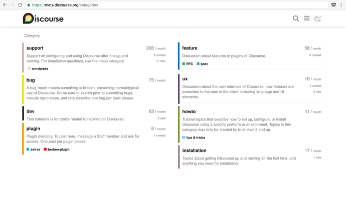

これを達成するのはどれほど簡単でしょうか:
私が最も近づけたのはこれです:
テーブルを囲む DIV に column-count: 2 を適用し、テーブル要素に display: block を適用することで実現しました。

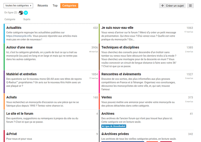

両方のオプションを少し試してみましたが、カテゴリ表を連続的に分割するのではなく、半分に分割する方が私たちの目的には適しているようです。
ただし、どこで分割するかを制御するのは難しいです。

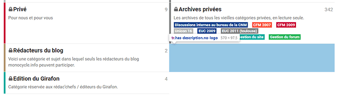

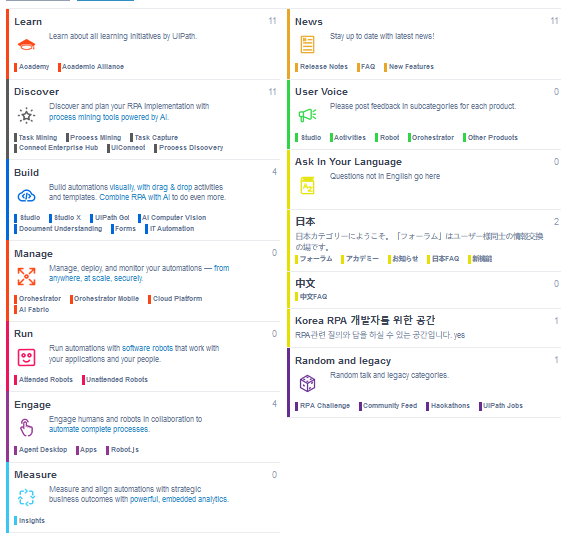

私のブラウザではこれを達成できました:
ただし、カテゴリを左側に人工的に div 内に配置した場合に限ります(分割が早すぎるのを防ぐため。そうしないと「Measure」ルートカテゴリが右列に行ってしまいます):
特定のカテゴリ ID を持つ行を div 内に「詰め込む」方法はありませんか?テーマ API を通じて可能でしょうか?

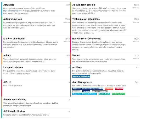

ご要望の機能は実現できましたが、少しハック的な方法です。
以前に使用した CSS をベースにし、空の <tr> 要素を追加しました(これは JavaScript で 1 行で実装可能だと考えています)。その後、order プロパティを設定して div の順序を変更しました。後者は CSS のみで、各 data-category-id の HTML 値をターゲットにすることで実現可能です。結果は以下の通りです:
追加した空の <tr> 要素は以下です:
ただし、カテゴリを追加または削除するたびに、CSS や JavaScript を変更する必要がある点にご注意ください。
追記:1 つまたは 2 つの空の要素のみを追加する必要がある場合、JavaScript で <tr> を追加する必要はありません。以下のように :after や :before を使用することも可能です:
.category-list tbody:after {
    width: 1px;
    content: "";
これにより、同じように機能する 1px の空の要素が追加されます。
「いいね!」 3
ありがとうございます、かなりうまくいきました :slight_smile: カテゴリを細かく管理する必要がありますが、問題ありません。最終結果は当社のフォーラムでご覧ください。
