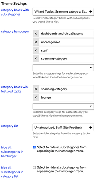

:gear: Menú de configuración:
Puedes encontrar más detalles sobre cómo usar este componente de tema y las instrucciones de instalación en el repositorio de GitHub del componente.

@Heliosurge
¡Suena muy conveniente! ¡Gracias! Ahora he añadido eso a este componente del tema, por lo que ahora puedes activar o desactivar la capacidad de ocultar subcategorías en el menú hamburguesa y/o en el contexto de la lista de categorías.

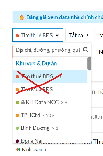

Hola @keegan
¿Podemos ocultar la categoría en el menú superior?
¡Gracias!

Acabo de añadir esta función. Ahora puedes añadir el nombre de la categoría a la configuración del tema category_breadcrumb para ocultar ciertas categorías del menú desplegable de la ruta de categorías.
5 Me gusta

Asegúrate de usar el nombre de la Categoría para este, no el slug de la categoría.
3 Me gusta

Hola @martyn_thomas
Puedes configurar las categorías en el menú de navegación con la configuración de administrador: default_navigation_menu_categories. Esta configuración te permite seleccionar qué categorías se mostrarán en la sección Categorías del Menú de Navegación por defecto. Los usuarios pueden anular esto y personalizar su propia sección de menú de categorías haciendo clic en el icono del lápiz junto al encabezado Categorías, al igual que tú puedes, y esto generalmente debe ser alentado.
