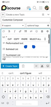

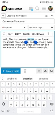

Dies ist ein häufiges Problem in unserem Forum. Das native mobile Kontextmenü und die Auswahl erschweren die Verwendung der Editor-Schaltflächenleiste. Daher habe ich einige hackerische Änderungen vorgenommen (muss noch mehr Arbeit geleistet werden), aber ich denke, das ist eine gute Idee… :slightly_smiling_face:
Ich zeige ein Beispiel.
Das Kontextmenü überlagert die Editor-Schaltflächenleiste.
Auswahl und Kontextmenü überlagern das Options-Popup-Menü
Ich habe den Abschnitt der Editor-Schaltflächenleiste auf dem Handy an das untere Ende des Editors verschoben und auch die Position des Options-Popup-Menüs geändert.
Desktop
Mobil
Auf diese Weise überlagern die nativen Auswahl- und Kontextmenüelemente diesen Teil nicht.

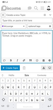

Hi Don,
ich habe mich gefragt, ob du vielleicht eine Lösung für die mobile Android-Tastatur hast.
Auf dem Google Pixel 8 und möglicherweise auch auf anderen Android-Handys deckt die Tastatur den Bereich ab, in den eingegeben wird, wenn viel Code vorhanden ist und sich am unteren Rand befindet. Dies geschieht auch im Code-Editor für die neuen Form-Templates.
Wenn ich das richtig verstehe, kann dies wahrscheinlich behoben werden, indem man unten Padding hinzufügt? So würde die Tastatur nur einen leeren Bereich abdecken?
1 „Gefällt mir“

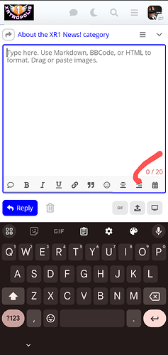

Ich habe diesen Code hinzugefügt, um die Unterstützung für die Zeichenzählkomponente hinzuzufügen.
Mobile CSS
//* Verschiebt die Zeichenzählung über die untere Composer-Leiste
.character-counts {
    bottom: 2.5em !important;
Bevor dies hinzugefügt wurde, überschnitten sich die Zeichenzählung und die Composer-Leiste.

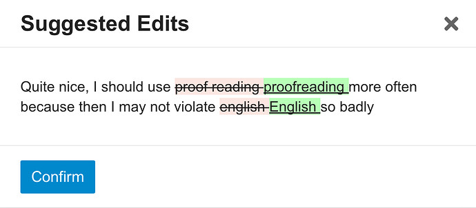

Haben Sie kürzlich auf das Zahnrad in der Kompositionsoberfläche geklickt? Wir haben dort eine Verknüpfung und einen Link zur Korrekturlesung hinzugefügt, die auf Mobilgeräten sehr einfach zu bedienen ist.
Ich habe es nicht. Ziemlich nett, ich sollte mehr Korrekturlesen verwenden, denn dann verstoße ich vielleicht nicht so stark gegen das Englische.
