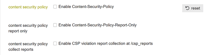

Bon, je suppose que je dois être désespéré, car j’ai essayé de désactiver complètement le CSP…
Et pourtant, la publicité ne s’affiche toujours pas dans la section principale du site, seulement dans le pied de page où elle est installée dans le thème, dans <body>. J’ai réalisé qu’il y avait une balise <noscript> autour de la section centrale, tandis que celle du pied de page est en dehors de la fermeture de </noscript>, alors peut-être que c’est pour cela ?
J’ai vérifié dans Firefox et ma console n’affiche maintenant aucun avertissement CSP. Je ne sais pas pourquoi je ne voyais jamais ces avertissements dans Chrome au départ.
