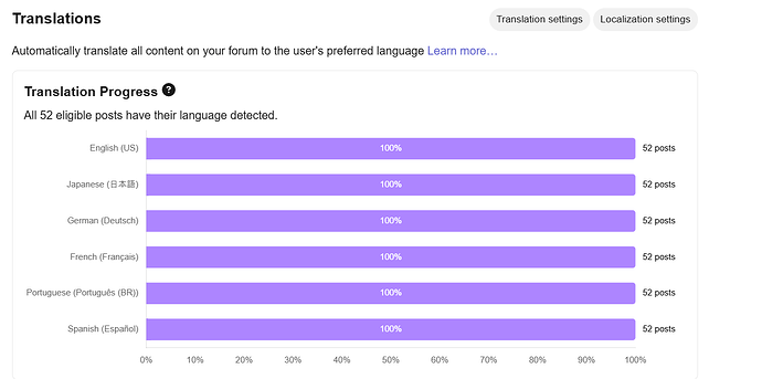

D’une manière ou d’une autre, ma vue des messages traduits est bloquée, peu importe combien je poste sur mon forum, le nombre de 52 messages reste toujours le même
À combien sont réglés vos ai_translation_backfill_max_age_days et ai_translation_backfill_limit_to_public_content ?
Le contenu public signifie les sujets dans les catégories publiques, donc les catégories privées ne seraient pas traduites.
2 « J'aime »
ai_translation_backfill_max_age_days est à 90 et ai_translation_backfill_limit_to_public_content est activé.
Les publications sont également écrites dans une catégorie publique. Je viens de refaire 8 publications avec un compte utilisateur de test et le compte administrateur dans 2 langues différentes. Les publications sont généralement traduites mais le décompte reste à 52 publications.
Je vois. Si le blocage se situe à 52, cela pourrait être lié à la détection de la locale. Si vous le pouvez, il existe un paramètre de site caché SiteSetting.ai_translation_verbose_logs = true que vous pouvez essayer d’activer. Une fois que vous l’avez fait, vous pouvez vérifier /logs et voir s’il y a des erreurs.
2 « J'aime »
J’ai activé SiteSetting.ai_translation_verbose_logs = true, maintenant les publications sont comptées et aucune erreur n’apparaît merci :slight_smile:
