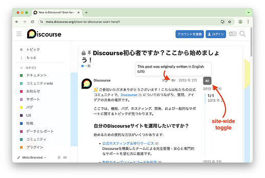

Inhaltslokalisierung – Manuell und automatisch mit Discourse AI
Sie können die Umschalt-Schaltfläche auf der Zeitachse verwenden, um zwischen der Anzeige der Übersetzung in Ihrer Oberflächensprache und der Anzeige des Originals umzuschalten.
