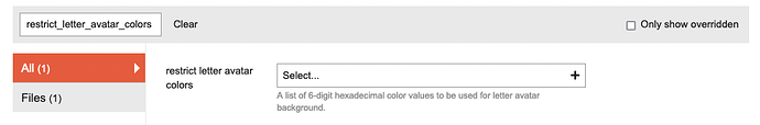

Salut tout le monde
Est-il possible de changer l’ensemble des couleurs à partir desquelles les avatars de lettres par défaut sont tirés ? Je n’arrive pas à trouver ce réglage ni plus d’informations à ce sujet.
Comme pour les catégories, j’aimerais « marquer » les avatars par défaut avec les couleurs de la marque.
Merci !
1 « J'aime »
Oui, le paramètre se trouve dans admin > settings, il s’appelle restrict_letter_avatar_colors
2 « J'aime »
Brillant, merci !
