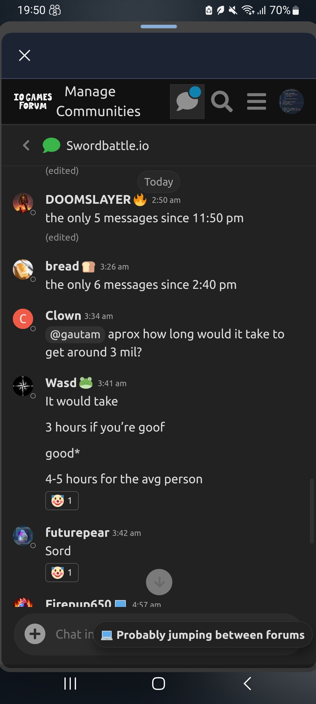

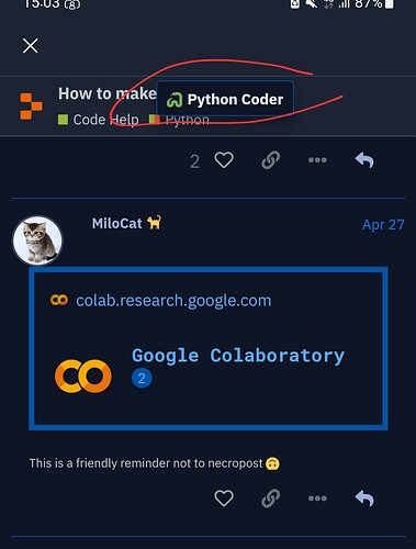

Описание проблемы:
Пользовательское сообщение о статусе не скрывается баннером, даже если пост, который видел пользователь, больше не отображается, что делает интерфейс неэстетичным.
Прикреплено изображение проблемы:
Ожидаемое поведение:
Сообщение о статусе должно скрываться баннером.
Фактическое поведение:
Статус отображается поверх баннера.
Шаги для воспроизведения:
Нажмите на пользовательское сообщение о статусе и прокрутите страницу вверх, пока пост не исчезнет из виду. При этом вы всё ещё сможете видеть сообщение о статусе поверх баннера в верхней части страницы.

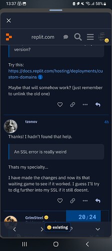

Аналогичные случаи:
Я обнаружил, что статус отображается поверх панели с кнопками «Назад» и «Вперёд».
Вот наглядное изображение:

Я посмотрел на это. Два важных момента:
  1. Это происходит только на мобильных устройствах.
  2. Это касается не только всплывающих подсказок статуса пользователя, но и некоторых других подсказок, которые также реализованы с использованием компонента DTooltip.
На настольных компьютерах мы используем событие mouseenter как триггер для всплывающей подсказки. Когда мышь покидает область подсказки, она исчезает, поэтому всё работает плавно.
На мобильных устройствах триггером для всплывающей подсказки является клик, и чтобы она исчезла, пользователю нужно кликнуть вне области подсказки. Из-за этого при прокрутке подсказка не исчезает. Это поведение по умолчанию для всплывающих подсказок, созданных с помощью библиотеки tippy.js, которую мы используем «под капотом».
Я сейчас работаю над исправлением и уже имею рабочий черновик. Решение будет заключаться в скрытии подсказки при прокрутке на мобильных устройствах. Это исправит все всплывающие подсказки, основанные на DTooltip.

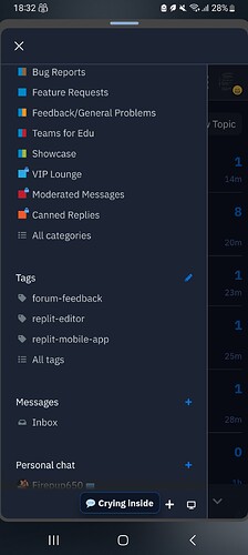

Аналогично другому багу, о котором я сообщал ранее (когда пользовательский статус перекрывал какой-либо элемент), вот ещё один:
Как видно, статус всё ещё виден и перекрывает боковую панель, даже когда пользователь прокрутил страницу за пределы видимости.

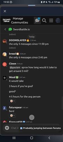

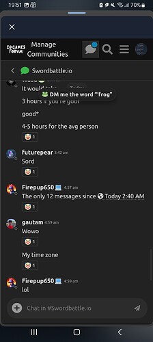

Ещё один: в чате:
По-моему, это уже упоминалось:
4 лайка
