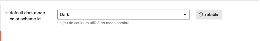

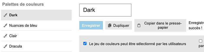

Привет,
спасибо за ваш компонент, но он не работает у меня.
Моя конфигурация:
Цветовая палитра:
Интерфейс профиля пользователя:
При переключении ничего не происходит…
Вы тоже это делали?
Да
Проблема заключается в интеграции заголовка поиска: если она активирована, переключатель не работает, когда он добавлен в заголовок. Однако если он находится в меню-бургере, проблем нет.

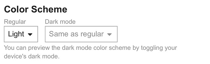

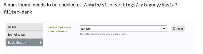

Привет! Можно ли сделать тёмную тему по умолчанию? Потому что при каждом входе в систему она переключается обратно на светлую.
Проверьте настройки в разделе preferences > interface, так как именно они вызывают такое поведение:
4 лайка
