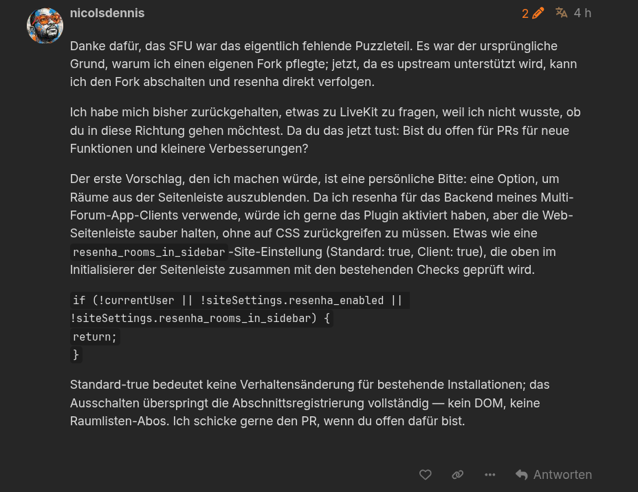

Viene visualizzato il corpo completo del messaggio tradotto. Il segnaposto appare solo dopo essere tornati alla lingua originale. Vedi gli screenshot: stesso messaggio, stesso autore, stesso numero di modifiche e stesso timestamp.
Note
Questo è potenzialmente un problema di privacy: i contenuti che l’autore intendeva rimuovere rimangono pubblicamente leggibili per chiunque utilizzi la visualizzazione tradotta.
Lingua originale
Tradotto in tedesco
