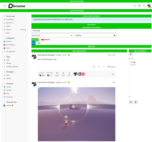

Y usando este increíble componente temático (deprecated) Plugin outlet locations theme component puedo ver este outlet donde debería estar:
Para responder a tu pregunta, supongo que es lo mismo, pero con una nueva sintaxis.
