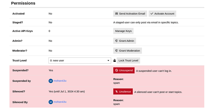

Como verifico isso? Existe uma configuração enable staged users que diz Automatically create staged users when processing incoming emails. e está marcada. É isso que você está perguntando?
É assim que a permissão dessa conta de spam está agora.
Não parece que seja um usuário encenado.
Não tenho certeza de como as pessoas estão acessando seu site com uma conta não ativada. Você tem algum método de login especial?

Não, a conta postou um tópico de spam primeiro com e-mail não verificado, é por isso que desativei essa conta.

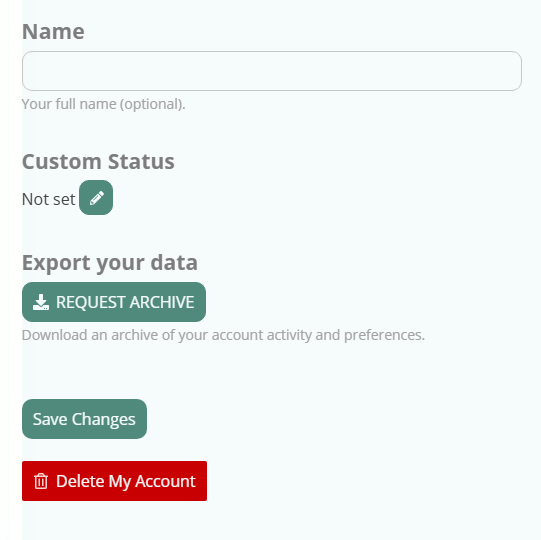

Eu acho que isso é mostrado nos logs quando um usuário usa o botão de exclusão em seu perfil.
Se o usuário excluir a conta dele no perfil, os logs mostrarão system no campo do usuário? Deveria mostrar ‘Test’ no campo do usuário, certo? Há algo suspeito aqui.
