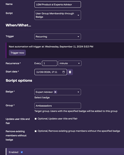

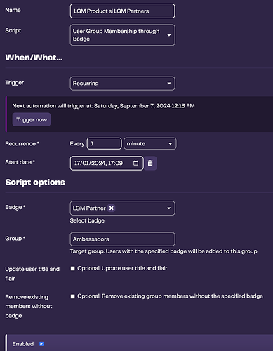

自動化は、「今すぐトリガー」ボタンを手動でクリックしたときにのみ機能します(本来は1分ごとに自動で行われるはずです)。

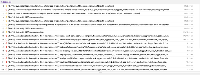

画面で見える設定から、全く同じことを試しましたが、予想通り毎分呼び出されていました。/logs に何かありますか? Where does Discourse store and show logs?
12時14分から何も起こっていません(現在12時30分)が、バッジを2つ割り当てたばかりなのに何も起こりませんでした。専用グループに誰も参加していません。

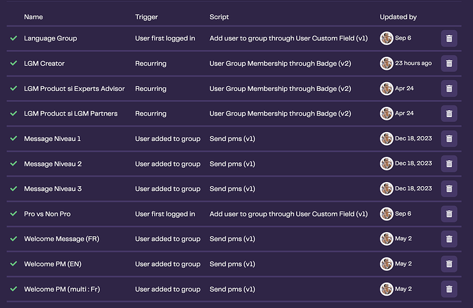

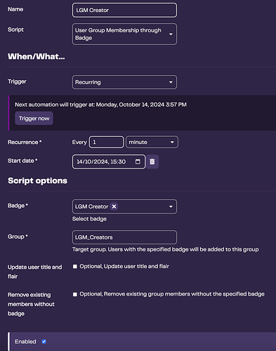

以下は、動作しなくなった3つの自動化です。
https://playground.lagrowthmachine.com/admin/plugins/discourse-automation/8
https://playground.lagrowthmachine.com/admin/plugins/discourse-automation/7
https://playground.lagrowthmachine.com/admin/plugins/discourse-automation/6
他のオートメーションが実行されないように、別のオートメーションが妨げている可能性があります。残念ながら、インスタンスにアクセスできないため、これ以上のデバッグはできません。
他の自動化は、PM送信またはカスタムフィールド経由でのグループへの追加です。

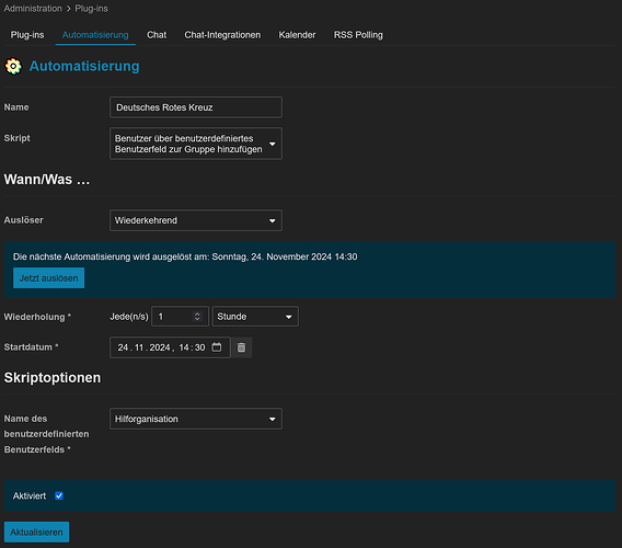

私も自動化が機能しなくなったようです。これはおそらく最近のアップデートに関連していると思われます。(現在 3.5.0.beta3-dev を使用しています)

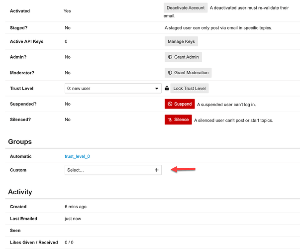

私の場合は、「カスタムフィールド経由でユーザーをグループに追加する」が機能しなくなりました。ユーザーはサインアップ時にカスタムフィールド経由で希望のグループ名を選択しますが、承認後、ユーザーの「グループ」見出しの下のカスタムフィールドは空のままです。
もう一度削除して、最初から設定してみていただけますか?そうすることで動作し始めますか?
「いいね!」 1
削除して再作成しました。新しいインスタンスをアクティブにし、自動化を1分ごとに実行するように設定しました。「今すぐトリガー」も試しました。
残念ながら、新しい承認済みサインアップに対してカスタムカテゴリは、数分経過しても、ブラウザキャッシュをクリアしても、依然として入力されていません。
@sam さん、進捗はいかがでしょうか?
これは、自動化プラグインの問題というよりは、サインアップフィールドまたは承認のバグのように思われます。
数年前に、承認が必要な場合にサインアップフィールドが実際にはプロファイルに入力されないというバグがあったことを思い出しました。
承認をオフにしてから試してみてはいかがでしょうか。
「いいね!」 2
@nathank、ありがとうございます。
「承認をオフにする」という提案ですが、どのような設定を探せばよいでしょうか?
新しいユーザー登録プロセスでは、3ヶ月前までは問題なく動作していたようです。ユーザーリストを新しさ順に並べ替えて確認したところ、その頃から新規登録ユーザーにグループメンバーシップが付与されなくなりました(誰かが不満を表明し、プライベートフォーラムへのアクセス権を求めていたのに付与されていなかった理由を調査するよう促されるまで、3ヶ月もかかりました!)。
新しく承認されたユーザープロフィールのカスタムユーザーフィールドのグループ名選択をクリックすると、期待どおりに表示されているので、その部分は機能しています。しかし、それらの名前を持つ対応するグループがユーザーに適用されなくなっています。
私が知る限り、フォーラムソフトウェアの一般的なアップデート以外に、フォーラムのためにパブリックとプライベートのグループシステムを設定して以来(昨年末)、何も変更していません。そのため、おそらく3ヶ月ほど前の後のアップデートがこの問題に関与していると推測されます。
