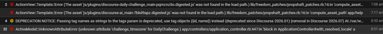

チャレンジを作成できません。あらゆる操作でエラー 500 が返されます。
それは奇妙ですね。私は2つの異なるフォーラムで問題なく実行しており、かなり多くのテストも行っています。使用しているDiscourseのバージョンは何ですか?最新のプラグインバージョン(1.2.0)をお使いですか?
サーバーにSSHで接続し、いくつかのコマンドを実行して結果を投稿できますか?
まず、プラグインのバージョン番号を確認します:
./launcher enter app
cat /var/www/discourse/plugins/discourse-daily-challenge/plugin.rb | grep version
次に、チャレンジを作成してみてください。500エラーが発生したら、即座にSSHセッションで次のコマンドを実行してください:
tail -50 /var/www/discourse/log/production.log
結果をお知らせください。それによって原因を特定できるかもしれません。
Discourse 2026.3.0-latest.1 - https://github.com/discourse/discourse version f2781e1455274ea2c011fd1d161ac2ad9fde72bd
# version: 1.2.0
# required_version: 2.7.0

Hmmmm. そのログには 500 エラーが表示されていません。エラーは正確にいつ発生しますか?画面にエラーが表示されていますか、それとも一般的な「Something went wrong(何かがうまくいきませんでした)」というメッセージだけが表示されますか?すべてのフィールドを入力していることを確認していますか?特にトピック ID です。
もう一度チャレンジを作成し、500 エラーが表示された直後にこれを試してみてください。少しサイズを増やします:
tail -100 /var/www/discourse/log/production.log | grep -A 30 "500\|Error\|exception"
(投稿者が削除しました)
少々お待ちください、再度有効にします。
ああ、問題のようです。バッジ名はトピックのタイトルから取得されるはずですが、前回の更新で誤ってしまいました。バッジ名の欄を埋めて、正常に通過するか試してみてください。帰宅次第、修正版をプッシュします。

activerecord (8.0.5) lib/active_record/inheritance.rb:76:in 'ActiveRecord::Inheritance::ClassMethods#new'
plugins/discourse-daily-challenge/app/controllers/discourse_daily_challenge/admin_daily_challenges_controller.rb:26:in 'DiscourseDailyChallenge::AdminDailyChallengesController#create'
私の最初の設定
そして、最近のログ
