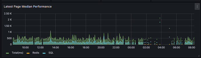

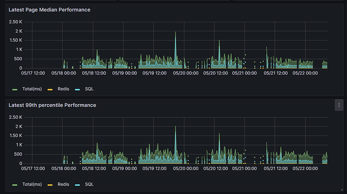

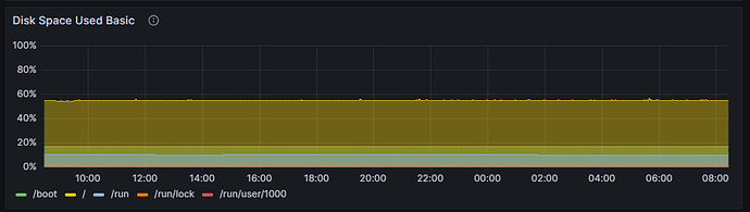

Hola,
Esta mañana, algunos usuarios me advirtieron de que nuestra instalación de Discourse aparentemente estaba caída, pero cuando la revisé, ya estaba en línea de nuevo. Pude ver varios comportamientos de “desconexión” en mi pila de monitoreo, pero cuando fui a revisar los registros con launcher logs app, parece que se muestran sin fecha ni hora (:confused:) y solo los más recientes, supongo, sin distinción real de la fuente de los registros, ya que hay varios componentes que forman una instalación de Discourse (nginx, redis, psql, etc.).
¿Hay alguna forma de tener registros más precisos o, mejor aún, exponerlos de alguna manera para poder capturarlos con loki / promtail?

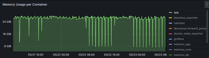

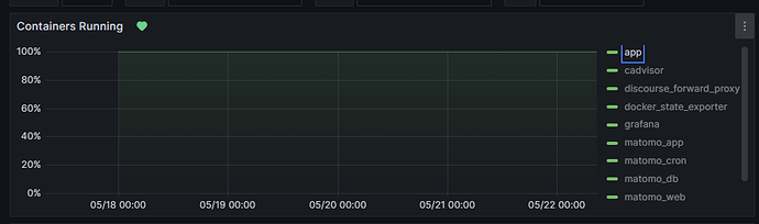

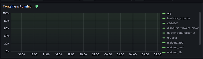

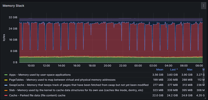

Todos los gráficos son de “últimos 5 días”, ya que agregué este monitoreo solo entonces. Esto es lo que puedo ver en mi monitoreo:
Tiempo de actividad del contenedor:

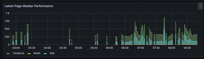

Desde los plugins de discourse-prometheus, muchos “agujeros” que supongo que son de cuando Discourse no responde, ya que coinciden con las notificaciones que recibí de los usuarios esta mañana:
Ampliado las últimas 6 horas para aclarar que esta no es una ventana “pequeña” y definitivamente no es aceptable para los usuarios, por supuesto:

También revisaría la salud del servidor, como el espacio en disco disponible, la presión de memoria, etc. La presión extrema de memoria (es decir, paginación) es un culpable probable de la falta de respuesta recurrente.

El intercambio se mantiene alrededor de 2 GB de 8 GB disponibles. La VM tiene 30 GB de RAM disponibles. Lo que realmente me resulta extraño es lo codicioso que es discourse → Discourse Docker HW reserved/used (CPU, RAM, Disk) and how to manage it

He añadido una comprobación de tiempo de actividad a través del exportador blackbox que apunta al dominio para ver si se detecta algún tiempo de inactividad.
Sí, similar para mí. Los únicos que nos importan, creo, son a los puertos 80 y 443. Quizás intente
dmesg | egrep "DPT=80 |DPT=443 " | egrep PROTO=TCP
y es muy probable que no haya nada allí. Pero si lo hay, eso puede significar que el firewall está bloqueando el acceso a discourse.
Sí, tampoco nada para mí.
De todos modos, a juzgar por la monitorización, parece que el contenedor está activo en todo momento y la página de inicio también, pero es literalmente la aplicación la que no responde a las solicitudes y el hecho de que no haya noData en esos gráficos confirma esa teoría, para ser honesto. Lo que eso significa es que la página de inicio probablemente cargará (es la categoría para nosotros) ya que está en caché por cloudflare, pero luego la navegación simplemente se agota en las solicitudes.
Últimas 24h
Intentaré añadir una nueva comprobación de tiempo de actividad en la página /latest, que lo más probable es que no sea cacheable debido a que el contenido cambia casi constantemente.
CloudFlare no debería estar almacenando en caché ninguna de sus páginas. Discourse es una aplicación, no un sitio web.
Estas interrupciones duran aproximadamente una hora o más, y se agrupan alrededor de la medianoche, ¿coincide eso con tus observaciones?
