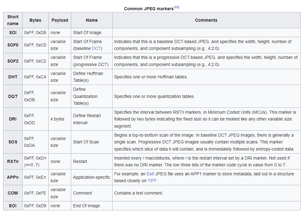

Wenn Sie sich die JPEG-Signatur ansehen, sieht sie so aus:
JPEG-Marker
Weitere Informationen: List of file signatures - Wikipedia
JPEG - Wikipedia
Sie beginnt immer mit den folgenden Marker-Bytes: FF D8
Wenn Sie sich Ihre Beispieldatei mit einem Hex-Editor ansehen, werden Sie feststellen, dass sie gleich beginnt.
Wenn Sie sich nun ansehen, wie FastImage ein JPEG erkennt, können Sie hier sehen:
Sie können jedoch keine Bildinformationen extrahieren, da nicht alle erforderlichen Bytes vorhanden sind.
