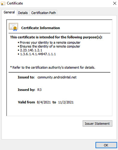

Я проверил действительность сертификата на сайте, и он, кажется, в норме:

Интересно — спасибо, @david. Это, безусловно, логично и, похоже, точно совпадает с хронологией всех событий.
Неужели у плагина WP Discourse возникли массовые проблемы с подключением? На утро сегодняшнего дня у него вроде бы нет доступных обновлений. И если это действительно причина (что кажется логичным), surely я не единственный, кто с этим столкнулся. Однако, что странно, я не вижу здесь никаких других сообщений об этом.
