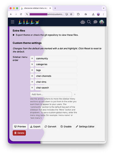

:gear: Configurações
Configuração Descrição

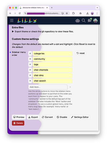

Sidebar menu order Uma configuração de lista que contém as seções padrão do menu. (community é a seção superior padrão na barra lateral e inclui o submenu suspenso More. Reordene as seções do menu com as setas para cima e para baixo ao lado. Seções personalizadas visíveis globalmente também podem ser adicionadas — use o slug do nome do menu (por exemplo, para um menu personalizado chamado Test Menu, adicione test-menu na configuração).
O componente de tema inicialmente possui as configurações padrão. Os administradores precisam adicionar quaisquer seções de menu personalizadas globais que desejam misturar na lista de ordenação e, em seguida, reordená-las junto com as seções padrão.
screenshot of default component setttings

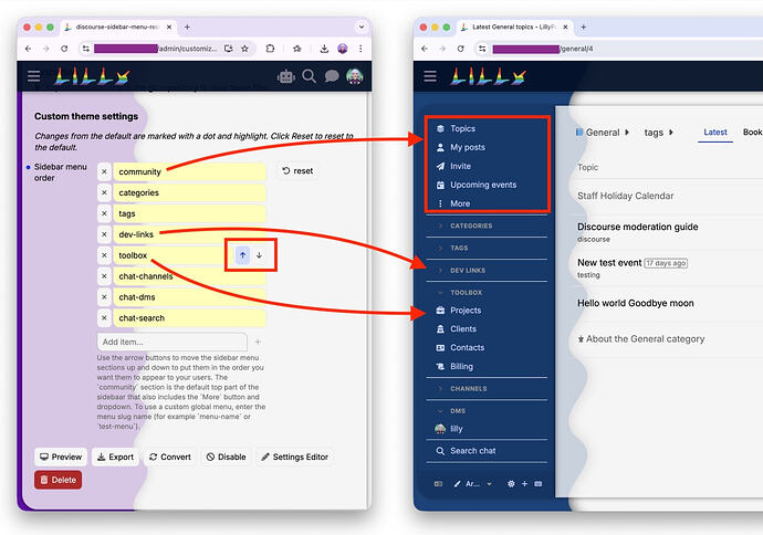

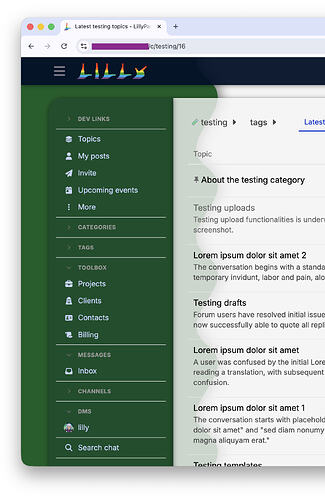

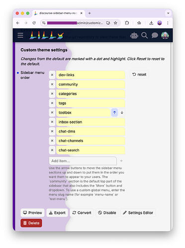

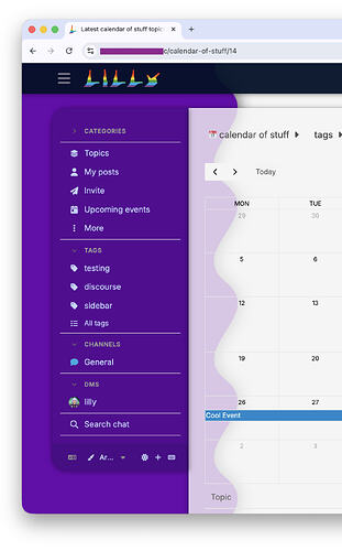

As capturas de tela abaixo mostram a seção community e duas seções de menu personalizadas de exemplo chamadas „Dev Links“ (dev-links) e „Toolbox“ (toolbox) conforme aparecem no painel de administração do componente à esquerda e para um usuário comum à direita. As setas para mover uma seção do menu para cima e para baixo na configuração de administração do componente são mostradas na pequena caixa vermelha.

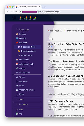

Aqui, a configuração está configurada para mostrar a seção padrão categories acima da seção community (modos recolhido e expandido):

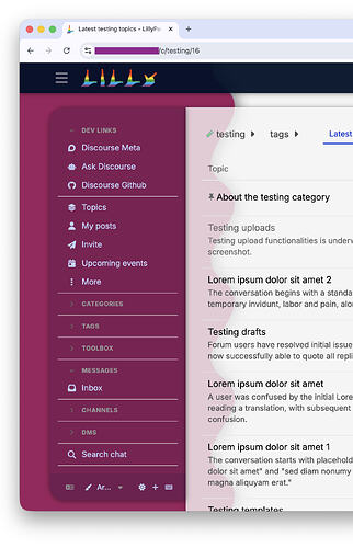

Aqui está um exemplo usando duas seções personalizadas: uma chamada dev-links que está acima da seção padrão community e outra chamada toolbox que fica abaixo da seção padrão tags.
Além disso, observe a seção chamada inbox-section na captura de tela de administração acima — esta é a seção Messages que o componente Seção de Mensagens para Barra Lateral insere na barra lateral (sob o menu personalizado toolbox acima), mostrando que este componente pode ser usado para movê-la também.
Além disso, este componente de tema pode ser usado junto com os componentes Menus de Barra Lateral por Grupo e Subcategorias Recuadas (veja na captura de tela acima).

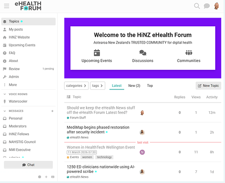

Encontrei um pequeno bug, onde a ordem especificada não está funcionando quando tenho uma tela de ‘desktop’ incomumente estreita - como no meu telefone dobrável.
É assim que eu quero que fique:

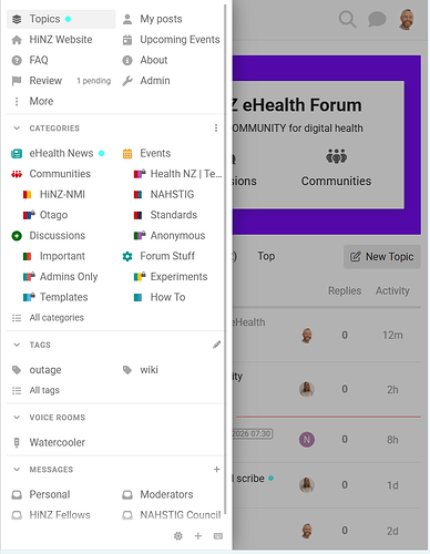

Quando tenho uma tela de tamanho estranho (parece ser uma largura de 640-820 ou algo assim), eu perco a ordem:
1 curtida
ai meu Deus, o retorno da barra lateral de 2 colunas. Pensei que aquilo tinha sumido? Vou dar uma olhada…
4 curtidas
Fui eu mesmo sendo um pouco tolo! Eu estava usando o componente antigo e nem percebi.

Obrigado, Tobias. Na verdade, mencionei usar os slugs dos nomes das seções na descrição da configuração, e isso também está indicado nos exemplos de captura de tela (veja “dev-links” = DEV LINKS).[quote=“Lilly, post:1, topic:394049”]
Seções personalizadas visíveis globalmente também podem ser adicionadas — use o slug do nome do menu (por exemplo, para um menu personalizado intitulado Test Menu, adicione test-menu na configuração).
