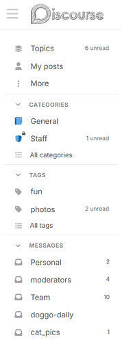

Indicador de no leído
Cada enlace a una bandeja muestra el estado actual de los mensajes según la preferencia del usuario de “Mostrar un contador de los elementos nuevos”: ya sea un punto o el contador numérico. Los valores superiores a 100 se muestran como 99+.

Sí, la API ofrece casi todo lo que necesitas para que la sección se vea y funcione como todas las demás. El chat también la utiliza, lo que probablemente influyó en el desarrollo. Las características se desarrollaron al mismo tiempo.
Desafortunadamente, get badgeText(), que muestra el número de temas no leídos en las secciones principales, no es compatible, por lo que tuve que ser un poco creativo con los números.

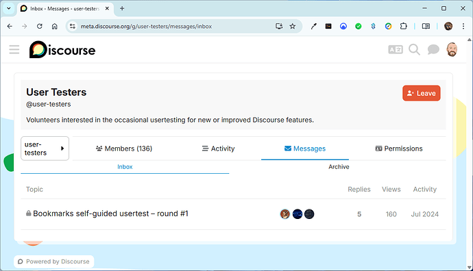

Abrir las bandejas de entrada de grupo en el contexto del grupo
Quiero que mis usuarios puedan encontrar e interactuar fácilmente con sus Grupos. Me parece lógico que trabajen con los Mensajes en la Bandeja de entrada a la que se accede desde la página del Grupo (es decir, /g/el-grupo/messages/inbox) en lugar de su página de Bandeja de entrada Personal (es decir, /my/messages/group/el-grupo)
Esto les da una página limpia centrada en el grupo, con fácil acceso a los otros miembros y configuraciones del grupo:
Sería genial tener esto gobernado por una configuración en el TC.

He pensado en esto, sobre qué ruta es un mejor valor predeterminado y una configuración, pero la eliminé por alguna razón que no recuerdo ahora mismo. Le echaré un vistazo mañana más tarde. Creo que fue sobre el indicador de mensajes no leídos. ¿Aún preferirías esta ruta si la consecuencia fuera que no habría indicador de mensajes no leídos?

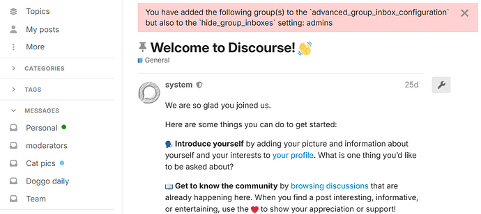

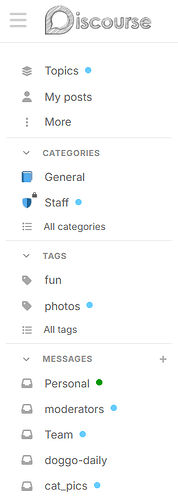

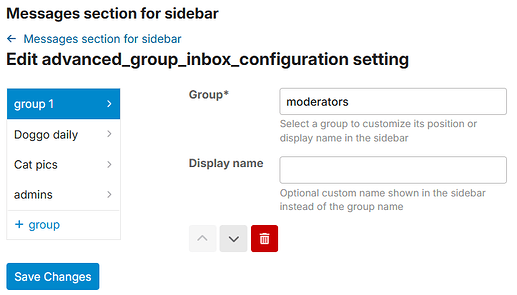

@nathank solicitó una opción para cambiar el orden de las bandejas de entrada de grupo en la barra lateral. Anteriormente, solicité ideas sobre la mejor manera de abordar esto en Configuring the order of groups in theme component settings, y creo que ahora he llegado a una solución.
Combiné esto con la solicitud de mostrar el nombre completo de un grupo en lugar de su nombre corto. Dado que el nombre completo no está fácilmente disponible en este contexto, la solución es permitir a los administradores definir un nombre de visualización personalizado en su lugar. El campo que anteriormente solo se usaría para mostrar el nombre del grupo en la configuración ahora también se utiliza para controlar el nombre que se muestra en la barra lateral.
Ambas características se manejan a través de la nueva configuración advanced_group_inbox_configuration.
En esta configuración puedes:
  • seleccionar un grupo de un menú desplegable
  • definir opcionalmente un nombre personalizado que se mostrará en la barra lateral
  • reordenar los grupos configurados usando los botones en la parte inferior
El nombre personalizado también es útil dentro de la propia configuración.
Si no se proporciona un nombre, la entrada se etiquetará como grupo 1, grupo 2, etc. (según su posición). Agregar un nombre temporal puede facilitar el reordenamiento, y puedes eliminarlo antes de guardar si lo deseas.
Los grupos con mensajes que no se agregan a la configuración avanzada seguirán apareciendo en la barra lateral, enumerados después de los configurados y ordenados por su ID de grupo.
Los grupos enumerados en la configuración hide_group_inboxes siempre estarán ocultos, independientemente de si también están presentes en la configuración avanzada o tienen mensajes.
En este ejemplo, no se introdujo un nombre personalizado para el grupo de moderadores, por lo que aparece como grupo 1 en la configuración. Los otros grupos tienen nombres personalizados.
Esta configuración da como resultado:
Aquí puedes ver que las bandejas de entrada ‘doggo-daily’ y ‘cat_pics’ han cambiado de posición y se muestran sin guiones ni guiones bajos. La bandeja de entrada ‘Team’ aparece debajo de las configuradas en la configuración avanzada.
También puedes ver una advertencia exclusiva para administradores, que aparece porque el grupo ‘admin’ se agregó a la configuración avanzada y a la configuración hide_group_inboxes al mismo tiempo.
