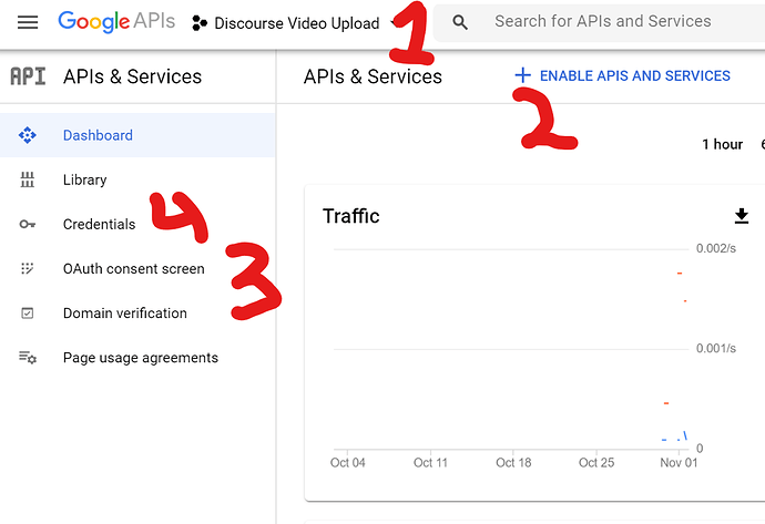

  • https://console.developers.google.com でアカウントとプロジェクトを作成します。
  • YouTube Data API v3 を有効にします。
  • OAuth 同意画面を外部ユーザー用に設定します(Discourse フォーラムのすべてのユーザーが 1 つの Google 組織に属している場合を除く)。
  • 認証情報を設定します:
    • OAuth クライアント ID を作成します
    • Web アプリケーションタイプを選択します
    • 許可された JavaScript 元のセクションに Discourse インスタンスの URL を追加します
  • 生成されたクライアント ID のみをコピーします
  • Discourse 管理者のプラグイン設定ページに移動し、youtube api client id フィールドにクライアント ID を貼り付けます。
  • youtube upload enabled 設定を有効にすることで YouTube アップロードを有効にします。
  • 必要に応じて、YouTube のデフォルトの表示プライバシーオプションを調整します。
  • これで、Discourse トピックコンポーザーから直接 YouTube に動画をアップロードできるようになります。

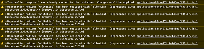

インストールしたばかりですが、Chrome の開発者ツールに警告メッセージが表示されています。
よろしくお願いいたします :slight_smile:

警告についてですが、これはこのプラグインから来ているとは思えません。関連しているとおっしゃる根拠はありますか?私はどこでもホワイトリストは使用していません。

ご返信ありがとうございます! :slight_smile:
設定でホワイトリストを使用しています。これはその警告に関連していますか?
プラグインを無効にすると、これらの警告が表示されなくなるため、このプラグインが原因かもしれません。

私が試してみても、あなたが表示されている警告は出ません。申し訳ありませんが、警告が表示されていないため、お手伝いできません。おそらくあなたのインスタンス固有の問題でしょうか?私は最新のリリースである beta5 を使用しており、そのような警告は表示されていません。

問題ありません。:slightly_smiling_face: 私は最新の Discourse を使用しています。他のプラグインなども確認してみます。もしかしたら競合の問題かもしれません。これらの警告についてご存じですか?何か問題を引き起こすのでしょうか、それとも無視しても大丈夫でしょうか?サイトの利用上、特に問題には気づいていません。とにかくありがとうございます。このプラグインが大好きです!:slightly_smiling_face:
「いいね!」 1
問題が発生するとは思いません。単なる警告ですので。コードを確認しましたが、ホワイトリストの使用はどこにもありません。
気に入っていただけて嬉しいです:green_heart:
