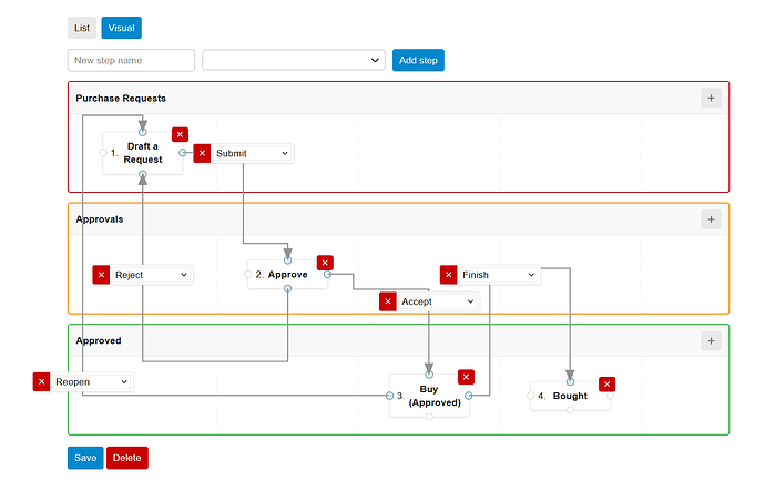

機能
  • Discourse トピックを作業項目として使用するプロセス管理ワークフロー
  • 管理者が定義するワークフロー、ステップ、およびステップオプション
  • ステップ、スイムレーン、遷移コネクタを配置するためのビジュアルワークフローエディタ

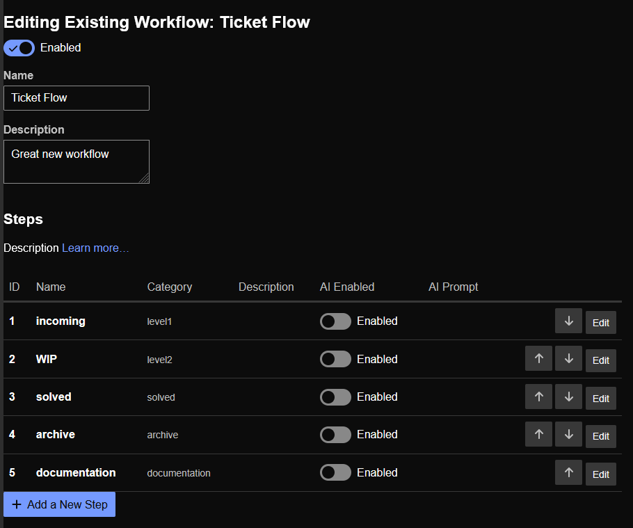

ロバート様
AIを使用せずにワークフロープラグインを試しています。これは、LinuxカフェがWindowsからの移行を支援するために使用されるシンプルなワークフローです。新しいトピックは、サブアドレッシングを使用したRFC 6233メールを通じて作成され、最初のサブカテゴリ(レベル1)に入ります。
2つの問題があります。
  1. ワークフローステップのIDが一意ではありません。同じIDを持つステップが3つあります。??
  2. 着信トピックの「開始」アクションが「422 unprocessable content」を生成します。これは1)の結果でしょうか?

ご辛抱とフィードバックをいただきありがとうございます。プラグインにご関心をお寄せいただき感謝いたします。
これは少し実験的なものであり、ご覧のとおり、まだ多くのフィードバックを得られていないため、初期の問題は避けられません。
ワークフローを再現し、問題を再現しようと試みます。
それまでの間、管理画面でのワークフローのスクリーンショットを共有していただけますでしょうか?
@Thomas_Rother これに関するバックトレースはありますか?

説明のために、どのように進めたかを以下に示します。
  • インターネットカフェチケットのカテゴリを設定しました。
  • すべてのステップをサブカテゴリとして設定した結果、以下のようになりました。
ここまでは順調です。
次に、ステップを作成しましょう。
OK、少なくとも2つの問題が見えます。(ただし、おそらく一方が他方の原因でしょう)
これは奇妙です。以前はこれが機能していたと確信していました。現在確認しており、時間があればすぐに修正をリリースします。
「いいね!」 3
@Thomas_Rother これを試してみてください:
(影響を受けるステップを削除して再作成する必要がある場合があります)

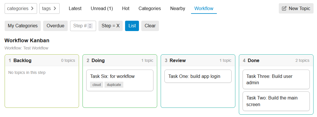

新しいカンバンビュー:
  • /workflow に完全なカンバンモードを追加しました。単一のカンバン互換ワークフローがスコープ内にある場合にのみ表示される、リスト/カンバン切り替え機能です。
    • 明示的なカンバン互換性検証(決定論的な単一エッジマッピングを含む)を導入し、ワークフロー管理画面で互換性ステータスを表示するようにしました。
  • カンバンからワークフローアイテムを操作可能にしました: 合法的なステップ間でのドラッグ&ドロップ、矢印キーによるキーボードでのステップ移動、トピックを開くためのクリック操作。
  • 並行更新の信頼性を向上させました: 古い遷移は409を返し、明確な古い状態メッセージを表示し、UI状態を再同期するためにリフレッシュをトリガーします。
  • ボードのユーザビリティと明瞭性の向上: ワークフローレベルのカンバンタグ(オプション)、カード上の期限切れインジケータのサポート、カテゴリ別色分けされた列境界線を含むレーン様式設定。

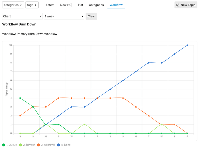

もう一つの大きなアップデートとして、オンラインのバーンアップ/バーンダウンチャート(既存のバンドルされたデータエクスプローラークエリの優れた代替手段)が追加されました。
  • ディスカバリーに新しいワークフローチャートビューを追加しました。共有ビューセレクター(リスト/カンバン/チャート)と期間コントロール(1〜12週間)を備えています。
    • /discourse-workflow/charts.jsonでのバーンダウンデータAPIと、/workflow/chartsルート統合を実装しました。
    • チャートへのアクセスは個別に権限が設定されます:管理者とworkflow_charts_allowed_groups。権限のないユーザーにはチャートは非表示になります。
    • チャートのペイロードは、未使用のワークフローカタログサーフェスを削除し、選択されたワークフローコンテキスト(selected_workflow_id、selected_workflow_name、series)のみに絞り込まれました。
    • リクエスト/システムカバレッジとUXの強化を追加しました:フルウィークウィンドウ、ローカル日付安全な軸ラベル、アクセシブルなビューセレクターのラベリング、およびチャートレンダリング/状態リグレッションチェック。
チャート機能はすべてのワークフローと互換性があるはずです:
  • チャートはカンバン互換性を必要としないため、カンバン互換性のないワークフローでも機能します。
    • 現在のワークフローリストがちょうど1つのワークフローにスコープされている場合にのみチャートが表示されます。
    • ユーザーはチャート権限(管理者またはworkflow_charts_allowed_groupsのメンバー)を持っている必要があります。
    • カンバンと互換性がある場合、ドロップダウンにはリスト/カンバン/チャートが表示されます。
    • カンバンと互換性がない場合でも、上記の2つの条件が満たされていれば、ドロップダウンにリスト/チャートが表示されることがあります。
