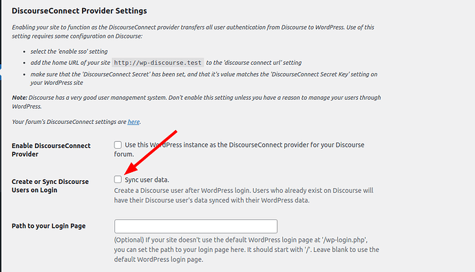

Un usuario en su sitio de WordPress que nunca ha accedido a Discourse no se considera un usuario en Discourse. No recibirán ninguna notificación por correo electrónico de Discourse. La única excepción es si habilita la configuración de WP Discourse “Crear o sincronizar usuarios de Discourse al iniciar sesión”:
Si esa configuración está habilitada, se creará automáticamente una cuenta de Discourse para los usuarios cuando inicien sesión en su sitio de WordPress. En ese caso, si un usuario ha iniciado sesión en WordPress, pero nunca ha visitado su sitio de Discourse, comenzará a recibir el correo electrónico de resumen semanal de su sitio de Discourse.
Así que acabo de probar esto y no parece ser el caso. ¿Cómo puedo asegurarme de que los correos electrónicos de los usuarios se verifiquen ahora sin tener que hacerlo manualmente?
Además, ¿cómo pueden registrarse los nuevos usuarios y también verificar su correo electrónico? Actualmente, los enviamos a wp-login.php, que no tiene opción de registro, solo de inicio de sesión.

Puedes confirmar si las direcciones de correo electrónico se están verificando o no creando una nueva cuenta en WordPress después de haber habilitado Discourse Connect. Si las direcciones de correo electrónico se verifican, verás una confirmación en la parte inferior de la página de preferencias del usuario. También puedes marcar manualmente una dirección de correo electrónico como verificada desde aquí:
Suponiendo que las direcciones de correo electrónico no se estén verificando, aquí tienes instrucciones sobre cómo hacer que las direcciones de correo electrónico se marquen como verificadas cuando un usuario crea una cuenta: Configure single sign-on (SSO) with WP Discourse and DiscourseConnect. Esto sería seguro de hacer si tu sitio está enviando a los usuarios un correo electrónico de confirmación que contiene un enlace en el que deben hacer clic antes de poder acceder al sitio. Si tu sitio de WordPress no está haciendo eso, también podrías agregar algo de código para que las direcciones de correo electrónico de los usuarios se marquen como verificadas después de que se hayan registrado en uno de tus cursos. Configurar eso podría requerir la ayuda de un desarrollador.
