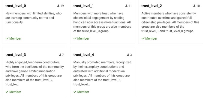

La mayoría de los permisos en Discourse se basan en grupos. Muchos ajustes del sitio, los permisos de categoría y la visibilidad de los grupos de etiquetas dependen de esto. Por lo tanto, es muy importante que los administradores entiendan que cuando agregan el grupo trust_level_2, todos los usuarios con TL3 también son miembros de ese grupo.
Ahora mismo, puedes averiguarlo leyendo las descripciones de los grupos
o mirando la página de administración del usuario, que enumera todas las membresías de grupo.

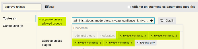

También hay una explicación debajo del ajuste grupos habilitados para mensajes personales:
Permitir que los usuarios de estos grupos CREEN mensajes personales. IMPORTANTE: 1) todos los usuarios pueden RESPONDER a los mensajes. 2) Los administradores y moderadores pueden CREAR mensajes para cualquier usuario. 3) Los grupos de nivel de confianza incluyen niveles superiores; elija trust_level_1 para permitir TL1, TL2, TL3, TL4 pero no permitir TL0. 4) La configuración de interacción de grupos anula esta configuración para enviar mensajes a grupos específicos.

Sigo pensando que el mejor enfoque es mejorar la interfaz, para que los administradores no se disparen en el pie o se confundan demasiado. En la mayoría de los casos, la gente no necesita hacer ningún cambio en estas configuraciones de _allowed_groups. Ya evitamos que los administradores y moderadores sean eliminados de configuraciones donde siempre están permitidos, y ahora también podemos evitar que se añada más de un grupo de nivel de confianza.

Sugiero que evitemos que se agreguen más de un grupo de nivel de confianza en la configuración porque es redundante. Causará confusión si la gente piensa que puede agregar varios y excluir a otros sin conocer las implicaciones. Pero estoy feliz de escuchar argumentos para no hacerlo y no digo que sepa exactamente lo que vamos a hacer aquí.
