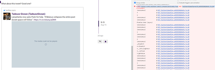

Twitter로 로그인한 상태에서 임베드된 트윗에 대해 403 오류가 발생하고 있습니다.
API 키는 올바르게 설정되어 있고, 앱도 승인되었으며, Twitter를 통한 로그인도 문제없이 가능합니다.
로그아웃하거나 Twitter 쿠키를 삭제하면 오류가 사라지고 영상이 정상적으로 로드됩니다.
어떤 조언을 주실 수 있을까요?

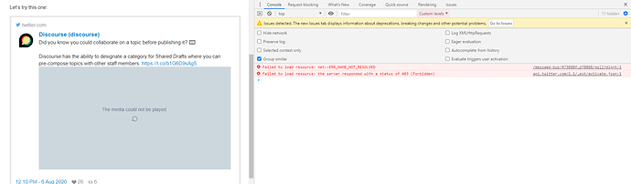

Chrome에서 SameSite 쿠키 처리 방식을 변경하는 업데이트를 배포하면서 이 문제가 발생한다고 생각합니다.
Twitter 개발자 포럼에 관련 게시물이 있습니다:
다음 항목을 시도해 보겠습니다:
아니요, 마지막 게시글에서 영상을 볼 수 없네요. 제 설치 환경에 특정 문제가 아닌 더 일반적인 오류가 있는 것 같습니다. @david 감사합니다
