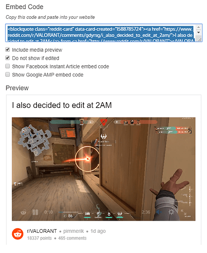

Reddit の動画を投稿に埋め込むにはどうすればよいですか?例えば、この投稿:
Link here
には、以下のような埋め込みコードが含まれています:
<blockquote class="reddit-card" data-card-created="1588774544"><a href="https://www.reddit.com/r/VALORANT/comments/gdyrsg/i_also_decided_to_edit_at_2am/">I also decided to edit at 2AM</a> from <a href="http://www.reddit.com/r/VALORANT">r/VALORANT</a></blockquote>
<script async src="//embed.redditmedia.com/widgets/platform.js" charset="UTF-8"></script>

実は Reddit はこれを許可しています:
「埋め込む」ボタンを押すと、以下のようなオプションが表示されます:
私の課題は、Discourse サイトの投稿でそれを表示させる方法です。

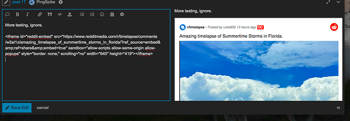

この例のURLでこちら の「共有」>「埋め込み」ボタンをクリックし、このコードをコピーすると:
<iframe id="reddit-embed"
src="https://www.redditmedia.com/r/timelapse/comments/w2al1z/amazing_timelapse_of_summertime_storms_in_florida/?ref_source=embed&ref=share&embed=true"
sandbox="allow-scripts allow-same-origin allow-popups"
style="border: none;" scrolling="no"
width="640" height="419">
</iframe>
コンポーザーウィンドウで動画が埋め込まれ、再生されます:
しかし、投稿を送信すると動画が消えてしまいます。

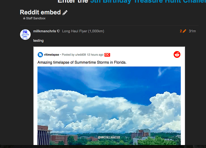

iframe要素の末尾にallow="autoplay 'none'"を追加すると、動画が表示され、再生(一時停止、再生など)も問題なく機能するようになります:
allow="autoplay 'none'">
</iframe>
このようになります:
