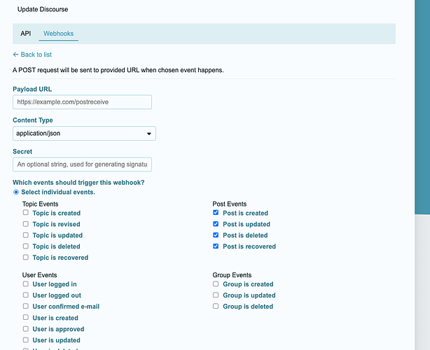

Sto lavorando su questo con @Abdelrahman_MoHamed - quello che crediamo sia il nostro problema principale/blocco è che stiamo cercando di configurare netcore per inviare email di risposta (in entrata) a discourse per l’elaborazione.
Quello che non riusciamo a capire è come inserire quei dati (l’email in entrata analizzata) in discourse per l’elaborazione, dov’è la schermata di configurazione che stiamo guardando in netcore:
Crediamo che vorremmo inserire un URL simile a questo:
https://forum.mamapedia.com/admin/email/handle_mail
Siamo confusi tuttavia perché quando guardiamo la configurazione dei webhook, sembrano essere richieste POST…
Inoltre, stiamo ipotizzando che dovremmo utilizzare i webhook per raggiungere il nostro obiettivo.
