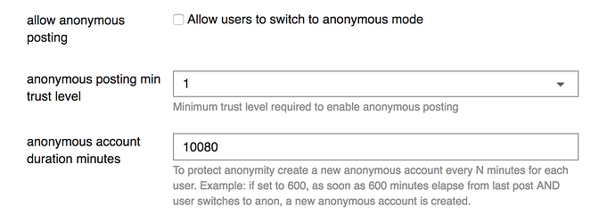

Habilitando (Configurações de Administrador)
Para habilitar o Modo Anônimo em sua comunidade:
  • Acesse Configurações do Site e selecione as opções Usuários
  • Marque a caixa para habilitar permitir publicação anônima
Opções:
  • nível mínimo de confiança para publicação anônima está definido como TL1 - aumente isso para restringir quem tem acesso a esse modo
  • duração da conta anônima em minutos está definida como 10080 minutos (1 semana). As contas são mantidas ativas por meio de publicações e expiram após esse período a partir da última postagem feita por essa conta. Se esse modo for usado principalmente para postar mensagens únicas, reduza o período de tempo para que novas contas sejam criadas regularmente. Se os usuários provavelmente precisarem continuar conversas, isso pode ser aumentado.
