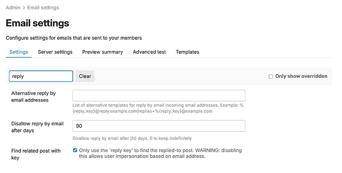

Não encontro a configuração “Reply by email enabled” na minha seção de administração:
É possível que o uso do console rails tenha estragado as configurações de administração?
Eu mesmo uso o mail-receiver, então uma configuração Postfix+API está além de mim, mas observe que a tela em que você está é uma subseção apenas para “e-mails que são enviados aos seus membros.”

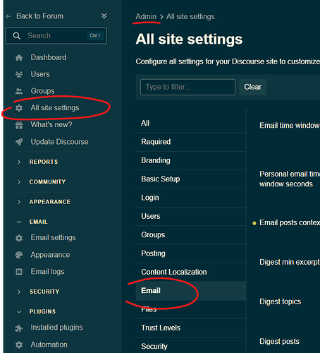

As configurações que mencionei para resposta por e-mail são encontradas em Admin → Todas as configurações do site → E-mail:
(Existem muitas configurações no Discourse e elas nem sempre são agrupadas da maneira que você esperaria.)

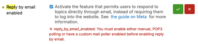

Obrigado, @ToddZ - Agora encontrei a configuração, mas não consigo ativá-la e a mensagem de erro é a mesma de quando uso o console Rails:
Com base na descrição do que você faz e na descrição da configuração, manual_polling_enabled pode ser o que você procura.
