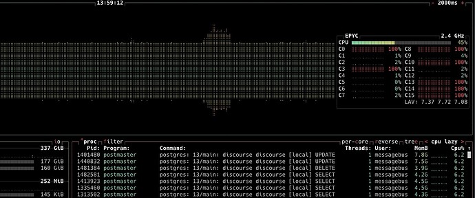

Bien que les choses se soient globalement bien passées, j’ai constaté par la suite des problèmes avec les processus Postgres qui s’emballaient, utilisant 100 % d’un cœur. Le nombre de processus variait cependant. J’ai essayé plusieurs choses, d’une reconstruction à des redémarrages. J’essaie actuellement un rake db:validate_indexes qui tourne déjà depuis quelques heures sans aucun retour. Je ne suis pas sûr si je l’avais déjà fait auparavant et si cela est censé se faire plus rapidement.
L’utilisation du forum fonctionne bien en gros, mais est nettement ralentie. Certaines tâches de longue durée, comme l’affichage des profils d’utilisateurs plus actifs, prennent notablement plus de temps que d’habitude.
Je suis presque sûr qu’il y a des problèmes avec la base de données, mais j’ai du mal à identifier lesquels.
Je dois dire que notre base de données est assez énorme - nous sommes à environ 150 Go après la restauration et après la création des index. En surveillant le processus de restauration, je n’ai vu aucune erreur et la création des index s’est déroulée correctement à mes yeux.
Des idées sur la façon de s’attaquer à ce problème ? Il y a actuellement 3 processus postgres - il y en avait 6 avant un redémarrage que j’ai effectué il y a quelques heures - j’ai déjà vu les 16 cœurs être utilisés après la restauration également.

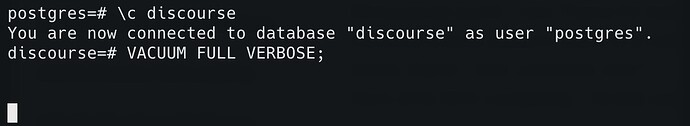

Je suis actuellement en train de faire un vacuum qui semble bloqué
Je ne sais pas si cela fait quelque chose, mais cela fait déjà plus de 30 minutes que c’est là.

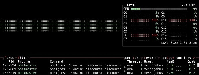

J’ai mis le forum en lecture seule et redémarré la VM pour arrêter les 7 processus Postgres qui étaient “bloqués” là auparavant. Peu de temps après le redémarrage, 2 de ces processus postgres sont revenus et n’ont pas changé. Rien ne tourne dans sidekiq actuellement.
Vous ne voulez vraiment pas exécuter un VACUUM complet. Tout ce dont vous avez besoin pour retrouver les performances est un VACUUM VERBOSE ANALYZE. Vous ne pouvez pas exécuter un FULL sur un site en cours d’exécution.
