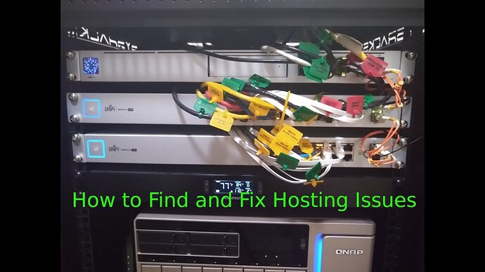

Il mio canale ScottiBYTE YouTube è dedicato a restituire alla comunità fornendo risposte a problemi di self hosting e infrastruttura home lab per i quali è difficile trovare soluzioni. Sto effettivamente pianificando un video imminente che potrebbe aiutare altri a diagnosticare questo tipo di problema insolito. Ancora una volta, hai aumentato la mia conoscenza di Discourse e mi hai aiutato a capire parti del prodotto che potrei non aver approfondito. Grazie ancora e sentiti libero di mandarmi persone che hanno bisogno di aiuto.
Volevo collegare un video sul mio canale in cui descrivo questo problema e come l’ho risolto.
