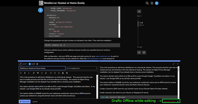

NginX Proxy Manager?で画像を編集しようとするとエラーが発生します
2.9.0.beta4で編集後に投稿を保存しようとするとエラーが発生します。エラーは500エラーで、見たところ下書きを保存できないようです。以前はこのバージョンでファイル所有権のエラーが発生していました。投稿と下書きの両方が保存されているパスを教えていただけますか。そうすれば、所有権と保護を確認できます。

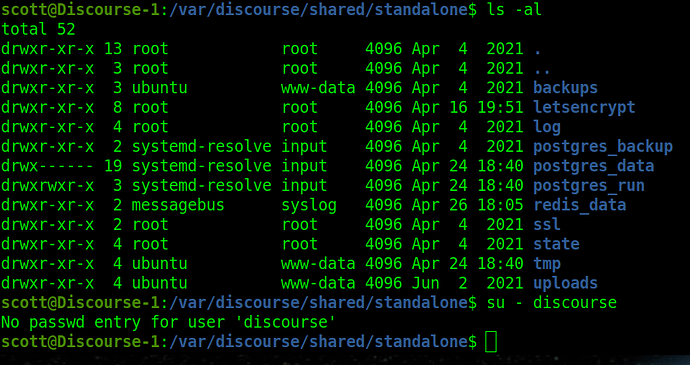

標準的なインストールでは、アップロードは /var/discourse/shared/standalone/... に保存されます。そのディレクトリはその後、docker コンテナ内にマウントされます。そこに権限の問題がある可能性があります :+1:
確実にするために、500 エラーの原因はサイトのエラーログに表示されるはずです。管理者としてログインしたら、/logs にアクセスして最近の赤いエラーを探してください。
ウェブサイトから標準的なインストールを実行しました。コンテナ内では、/var には ./discourse が含まれていません。しかし、./www は含まれています。/var/www/discourse は存在します。その中のすべては discourse によって所有されており、共有フォルダやスタンドアロンフォルダはありません。
コンテナ外には /var/discourse/shared/standalone フォルダがあります。Docker インストールであるため、コンテナ外に Docker はありません。
^^エラーログに何か表示されていますか?
/logs がありません。/var/discourse/shared/standalone/log/var-log フォルダと /var/log フォルダがあります。どちらのフォルダにも多数の .gz ファイルが含まれています。

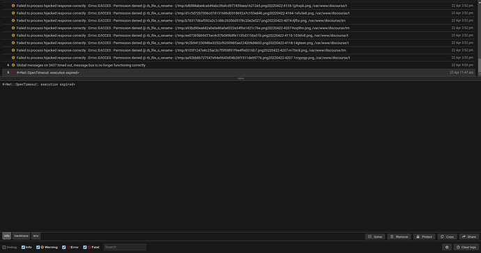

ありがとうございます!知りませんでした。投稿を編集していて500エラーが発生し、ログを確認しました。
保存をクリックした瞬間にエラーが発生します。
「info」タブと「backtrace」タブの全体をコピー&ペーストしてもらえますか?(backtraceの最も役立つ部分は、そのスクリーンショットでは切り取られている上部です)
既存の投稿を編集して500エラーを発生させた直後の情報タブはこちらです。

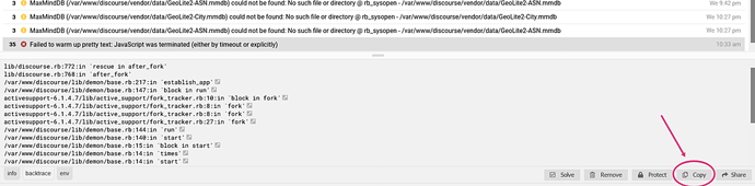

Hi @vmsman :slightly_smiling_face: お元気ですか?
もしよろしければ、「info」と「backtrace」の全文を、重要な部分がすべて見えるように、ここMetaのコードブロックにコピー&ペーストしていただけますか?
例として、私のテストサイトからの別のエラーを以下に示します。
Message (35 copies reported)
Failed to warm up pretty text: JavaScript was terminated (either by timeout or explicitly)
Backtrace
lib/discourse.rb:772:in `rescue in after_fork'
lib/discourse.rb:768:in `after_fork'
/var/www/discourse/lib/demon/base.rb:217:in `establish_app'
/var/www/discourse/lib/demon/base.rb:147:in `block in run'
/var/www/discourse/vendor/bundle/ruby/2.7.0/gems/activesupport-6.1.4.7/lib/active_support/fork_tracker.rb:10:in `block in fork'
/var/www/discourse/vendor/bundle/ruby/2.7.0/gems/activesupport-6.1.4.7/lib/active_support/fork_tracker.rb:8:in `fork'
/var/www/discourse/vendor/bundle/ruby/2.7.0/gems/activesupport-6.1.4.7/lib/active_support/fork_tracker.rb:27:in `fork'
/var/www/discourse/lib/demon/base.rb:144:in `run'
/var/www/discourse/lib/demon/base.rb:140:in `start'

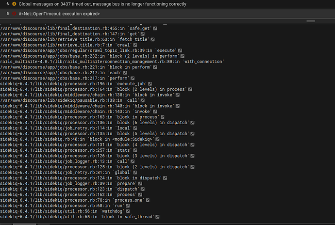

Hopefully this is what you need. The 500 error appears to generate a #<Net::OpenTimeout: execution expired>
/usr/local/lib/ruby/2.7.0/net/http.rb:960:in `initialize'
/usr/local/lib/ruby/2.7.0/net/http.rb:960:in `open'
/usr/local/lib/ruby/2.7.0/net/http.rb:960:in `block in connect'
/usr/local/lib/ruby/2.7.0/timeout.rb:105:in `timeout'
/usr/local/lib/ruby/2.7.0/net/http.rb:958:in `connect'
/usr/local/lib/ruby/2.7.0/net/http.rb:943:in `do_start'
/usr/local/lib/ruby/2.7.0/net/http.rb:932:in `start'
/usr/local/lib/ruby/2.7.0/net/http.rb:606:in `start'
/var/www/discourse/lib/final_destination.rb:515:in `safe_session'
/var/www/discourse/lib/final_destination.rb:455:in `safe_get'
/var/www/discourse/lib/final_destination.rb:147:in `get'
/var/www/discourse/lib/retrieve_title.rb:63:in `fetch_title'
/var/www/discourse/lib/retrieve_title.rb:7:in `crawl'
/var/www/discourse/app/jobs/regular/crawl_topic_link.rb:39:in `execute'
/var/www/discourse/app/jobs/base.rb:232:in `block (2 levels) in perform'
rails_multisite-4.0.1/lib/rails_multisite/connection_management.rb:80:in `with_connection'
/var/www/discourse/app/jobs/base.rb:221:in `block in perform'
/var/www/discourse/app/jobs/base.rb:217:in `each'
/var/www/discourse/app/jobs/base.rb:217:in `perform'
sidekiq-6.4.1/lib/sidekiq/processor.rb:196:in `execute_job'
sidekiq-6.4.1/lib/sidekiq/processor.rb:164:in `block (2 levels) in process'
sidekiq-6.4.1/lib/sidekiq/middleware/chain.rb:138:in `block in invoke'
/var/www/discourse/lib/sidekiq/pausable.rb:138:in `call'
sidekiq-6.4.1/lib/sidekiq/middleware/chain.rb:140:in `block in invoke'
sidekiq-6.4.1/lib/sidekiq/middleware/chain.rb:143:in `invoke'
sidekiq-6.4.1/lib/sidekiq/processor.rb:163:in `block in process'
sidekiq-6.4.1/lib/sidekiq/processor.rb:136:in `block (6 levels) in dispatch'
sidekiq-6.4.1/lib/sidekiq/job_retry.rb:114:in `local'
sidekiq-6.4.1/lib/sidekiq/processor.rb:135:in `block (5 levels) in dispatch'
sidekiq-6.4.1/lib/sidekiq.rb:40:in `block in <module:Sidekiq>'
sidekiq-6.4.1/lib/sidekiq/processor.rb:131:in `block (4 levels) in dispatch'
sidekiq-6.4.1/lib/sidekiq/processor.rb:257:in `stats'
sidekiq-6.4.1/lib/sidekiq/processor.rb:126:in `block (3 levels) in dispatch'
sidekiq-6.4.1/lib/sidekiq/job_logger.rb:13:in `call'
sidekiq-6.4.1/lib/sidekiq/processor.rb:125:in `block (2 levels) in dispatch'
sidekiq-6.4.1/lib/sidekiq/job_retry.rb:81:in `global'
sidekiq-6.4.1/lib/sidekiq/processor.rb:124:in `block in dispatch'
sidekiq-6.4.1/lib/sidekiq/job_logger.rb:39:in `prepare'
sidekiq-6.4.1/lib/sidekiq/processor.rb:123:in `dispatch'
sidekiq-6.4.1/lib/sidekiq/processor.rb:162:in `process'
sidekiq-6.4.1/lib/sidekiq/processor.rb:78:in `process_one'
sidekiq-6.4.1/lib/sidekiq/processor.rb:68:in `run'
sidekiq-6.4.1/lib/sidekiq/util.rb:56:in `watchdog'
sidekiq-6.4.1/lib/sidekiq/util.rb:65:in `block in safe_thread'

actionpack (6.1.4.1) lib/action_dispatch/routing/mapper.rb:49:in `serve'
actionpack (6.1.4.1) lib/action_dispatch/journey/router.rb:50:in `block in serve'
actionpack (6.1.4.1) lib/action_dispatch/journey/router.rb:32:in `each'
actionpack (6.1.4.1) lib/action_dispatch/journey/router.rb:32:in `serve'
actionpack (6.1.4.1) lib/action_dispatch/routing/route_set.rb:842:in `call'
lib/middleware/omniauth_bypass_middleware.rb:71:in `call'
rack (2.2.3) lib/rack/tempfile_reaper.rb:15:in `call'
rack (2.2.3) lib/rack/conditional_get.rb:27:in `call'
rack (2.2.3) lib/rack/head.rb:12:in `call'
actionpack (6.1.4.1) lib/action_dispatch/http/permissions_policy.rb:22:in `call'
lib/middleware/anonymous_cache.rb:354:in `call'
rack (2.2.3) lib/rack/session/abstract/id.rb:266:in `context'
rack (2.2.3) lib/rack/session/abstract/id.rb:260:in `call'
actionpack (6.1.4.1) lib/action_dispatch/middleware/cookies.rb:689:in `call'
actionpack (6.1.4.1) lib/action_dispatch/middleware/callbacks.rb:27:in `block in call'
activesupport (6.1.4.1) lib/active_support/callbacks.rb:98:in `run_callbacks'
actionpack (6.1.4.1) lib/action_dispatch/middleware/callbacks.rb:26:in `call'
actionpack (6.1.4.1) lib/action_dispatch/middleware/actionable_exceptions.rb:18:in `call'
actionpack (6.1.4.1) lib/action_dispatch/middleware/debug_exceptions.rb:29:in `call'
actionpack (6.1.4.1) lib/action_dispatch/middleware/show_exceptions.rb:33:in `call'
logster (2.10.1) lib/logster/middleware/reporter.rb:43:in `call'
railties (6.1.4.1) lib/rails/rack/logger.rb:37:in `call_app'
railties (6.1.4.1) lib/rails/rack/logger.rb:28:in `call'
config/initializers/100-quiet_logger.rb:23:in `call'
config/initializers/100-silence_logger.rb:31:in `call'
actionpack (6.1.4.1) lib/action_dispatch/middleware/remote_ip.rb:81:in `call'
actionpack (6.1.4.1) lib/action_dispatch/middleware/request_id.rb:26:in `call'
lib/middleware/enforce_hostname.rb:23:in `call'
rack (2.2.3) lib/rack/method_override.rb:24:in `call'
actionpack (6.1.4.1) lib/action_dispatch/middleware/executor.rb:14:in `call'
rack (2.2.3) lib/rack/sendfile.rb:110:in `call'
actionpack (6.1.4.1) lib/action_dispatch/middleware/host_authorization.rb:92:in `call'
rack-mini-profiler (2.3.3) lib/mini_profiler/profiler.rb:249:in `call'
message_bus (4.0.0) lib/message_bus/rack/middleware.rb:60:in `call'
lib/middleware/request_tracker.rb:198:in `call'
railties (6.1.4.1) lib/rails/engine.rb:539:in `call'
railties (6.1.4.1) lib/rails/railtie.rb:207:in `public_send'
railties (6.1.4.1) lib/rails/railtie.rb:207:in `method_missing'
rack (2.2.3) lib/rack/urlmap.rb:74:in `block in call'
rack (2.2.3) lib/rack/urlmap.rb:58:in `each'
rack (2.2.3) lib/rack/urlmap.rb:58:in `call'
unicorn (6.1.0) lib/unicorn/http_server.rb:634:in `process_client'
unicorn (6.1.0) lib/unicorn/http_server.rb:739:in `worker_loop'
unicorn (6.1.0) lib/unicorn/http_server.rb:547:in `spawn_missing'
