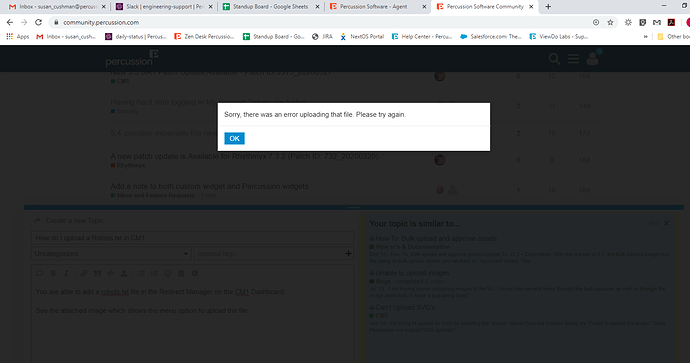

Nos clients (et moi-même) rencontrons des messages d’erreur lors de la tentative de téléchargement d’un fichier PNG sur notre instance. Je peux effectuer le téléchargement sur ce forum, mais pas sur l’instance de notre entreprise. Des suggestions ?
Le message d’erreur est :
Le problème se produit-il avec tous les types de fichiers image, ou uniquement avec les images png ?

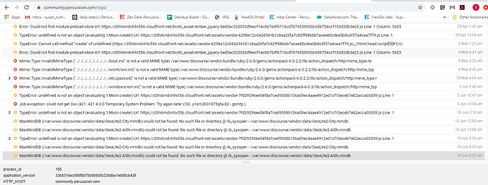

Si vous accédez à vos journaux d’erreurs (trouvés dans Admin / Journaux / Journaux d’erreurs) puis essayez de télécharger une nouvelle image, vous pourriez obtenir un message d’erreur plus détaillé qui serait utile pour déterminer la cause du problème.
Bonjour Simon,
Tout d’abord, merci beaucoup pour votre aide. Toute information que vous pourrez fournir est extrêmement utile.
J’ai également testé avec des fichiers .jpeg et .pdf ce matin, et nous rencontrons toujours des problèmes. J’ai consulté les journaux d’administration et la date la plus récente des journaux est le 19/06. Ci-joint une capture d’écran du panneau de journaux. Veuillez me faire savoir si vous souhaitez consulter une entrée spécifique des journaux, et je pourrai vous envoyer la syntaxe.

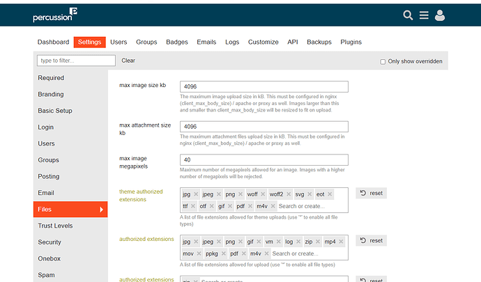

Une autre remarque intéressante : j’ai pu télécharger une petite image JPEG (7 Ko). J’ai modifié les paramètres d’administration pour la taille maximale des pièces jointes, en passant de 3092 Ko à 4096 Ko, mais je ne parviens toujours pas à télécharger un PDF de 265 Ko.
Y a-t-il un autre paramètre que je devrais utiliser ? Toute aide serait grandement appréciée.
Je rencontre exactement ce problème. Je ne peux pas ajouter d’images dans un post sur mon Discourse, et je suis l’administrateur. J’ai la même entrée dans le journal des erreurs. Une solution a-t-elle été trouvée pour cela ?
À quelle entrée de journal d’erreurs faites-vous référence ? Pourriez-vous être plus précis ?

Nous rencontrons malheureusement toujours le problème avec un fichier PNG de 655 Ko. Je n’ai pas reçu de réponse. Scott, je suis ravie que vous ayez pu dépasser cet obstacle. Jeff, le journal a été publié dans ma réponse. Faites-moi savoir si vous avez besoin d’informations supplémentaires.
Sue
Il y a beaucoup d’erreurs dans cette capture d’écran ; je ne peux pas dire de quelles erreurs vous parlez. Comment avez-vous installé Discourse ? Avez-vous suivi notre guide d’installation officiel ?
