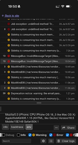

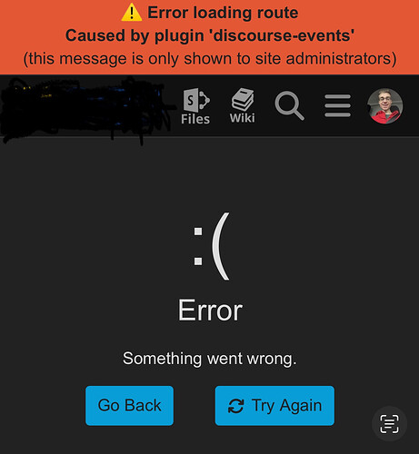

Hallo Team, seit gestern funktioniert das Admin-Panel für Veranstaltungen nicht mehr.
Ich habe unten verschiedene Informationen eingefügt.
Das beigefügte Problem trat heute Morgen auf dem PWA von iOS Safari auf
Meine Discourse-Version ist
v3.5.0.beta7 +463
gestern Morgen war es
v3.5.0.beta7 +422

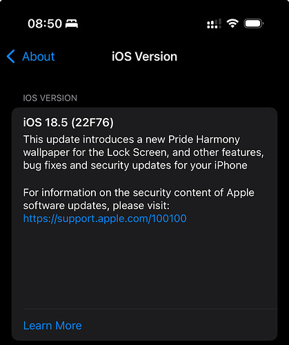

Meine iOS-Version ist

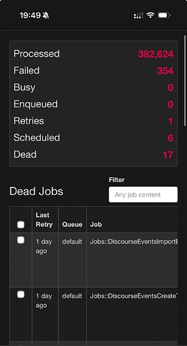

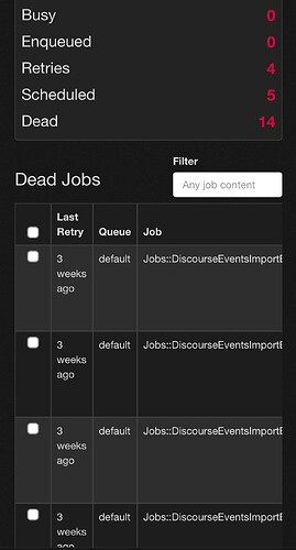

Der letzte Fehler, der gestern in den Discourse-Logs aufgetreten ist, war
Mein Sidekiq erscheint als
Mein Sidekiq erschien gestern als
1 „Gefällt mir“

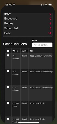

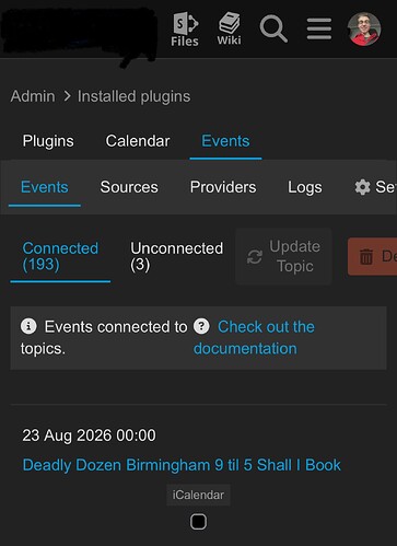

Hallo Team,
dies ist ein Update, dass die Benutzeroberfläche vorübergehend funktioniert hat.
Admin-Benutzeroberfläche erscheint
seltsam – ich hatte „Custom Header Links (Icons)“ deaktiviert und auf diesem Screenshot werden sie angezeigt. Wird eine rückwärtskompatible Standardeinstellung verwendet?

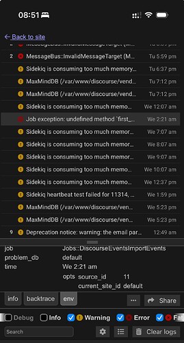

letzter Fehler in /logs war
Discourse, das ich ausführe, ist latest-release +463, 21 Commits zurück
1 „Gefällt mir“
Bevor ich Discourse aktualisierte, hatte ich dasselbe Problem wie zuvor, und dann wieder dasselbe Problem, nachdem ich „Custom Header Links (Icons)“ aktiviert hatte.
