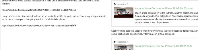

申し訳ありませんが、なぜ FreeTube の動画を埋め込めないのでしょうか?YouTube のリンクと同じようにリンクを含めると、通常のプレイヤーが表示されるのではなく、Wikipedia 風の Openbox が表示されてしまいます。
リンクから動画を埋め込むにはどうすればよいでしょうか?ソースコードページで適切な og:type="video" タグを含むリンクをすべて探しましたが、見つかりませんでした。朝からずっと動作するようにしようと試みています…:sweat:
テスト用リンク:
https://peertube.fr/videos/watch/250a0e50-5e80-4583-a923-c522b668f8f9
ご覧の通り、あなたのリンクと私のリンクの違いがわかりません。私にとってはどちらも同じで、構造も同じです:domain/videos/watch/動画番号。しかし、動作が異なります。
iframe で埋め込んでみましたが、同じ結果になります。
私は自分の問題の解決策を見つけましたので、私のように明確な言葉とシンプルな答えを必要としている他の人々のために提供します:PeerTube には複数の異なるインスタンスがあります。その一部は OneBox をサポートしていますが、他のインスタンスはサポートしていません。とても簡単です… もしあなたのインスタンスがサポートしていない場合は、変更して、別のインスタンス で新しい PeerTube アカウントを作成してください。
