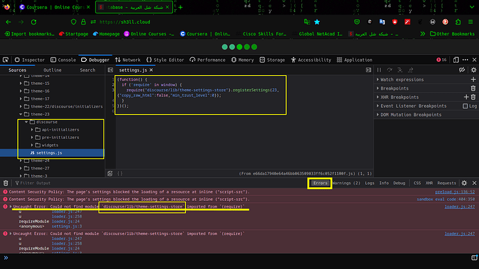

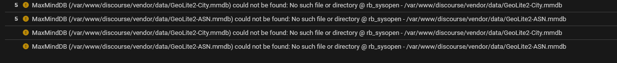

Ho riscontrato questi problemi, non so se siano la causa del problema o meno.

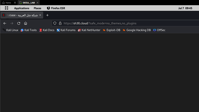

Strano, quando uso la modalità provvisoria sembra funzionare.
pagina vuota :frowning:
Beh, almeno è diverso da una “schermata iniziale di caricamento” :smiley:

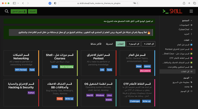

Il forum funziona bene da parte mia, anche senza la modalità sicura:
Sono su MacOS, utilizzo l’ultima versione di Arc (basata su Chromium).

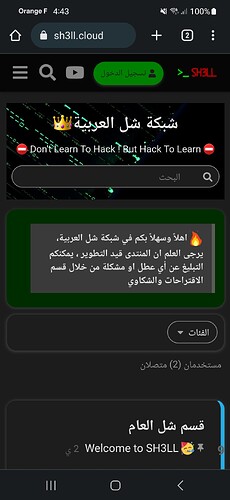

Anche su Chrome Android:
Forse ci sono alcuni problemi di rete temporanei sul tuo server?

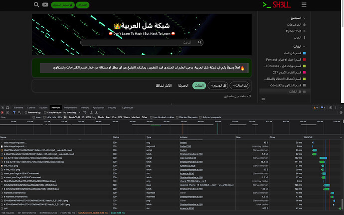

Lo stesso per me ora, si carica benissimo
