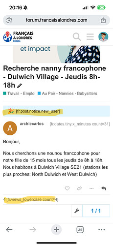

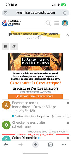

Ciao ragazzi,
Ho evidenziato alcune cose strane che accadono sulla versione mobile di forum.francaisalondres.com - Mi stavo chiedendo se sapeste cosa sta succedendo.
Grazie per il vostro aiuto

I testi francesi sembrano funzionare bene qui su Meta. Sulla base degli errori nella console del browser quando si guarda il tuo forum, sembra che il caricamento dei file di locale aggiuntivi fallisca.
\u003e L’accesso allo script ‘https://forumfrancaisalondres.b-cdn.net//extra-locales/6a7897ea231de2274b38eb816410d3f1ac2fe4e4/fr/main.js’ dall’origine ‘https://forum.francaisalondres.com’ è stato bloccato dalla policy CORS: Nessun header ‘Access-Control-Allow-Origin’ è presente sulla risorsa richiesta.
Non trovo ancora l’errore tra la versione desktop e quella mobile, qualche idea?
Non credo che il problema sia tra desktop e mobile. Per me è rotto anche sul desktop. Penso ancora che tu debba risolvere il problema che causa il mancato caricamento degli script.
